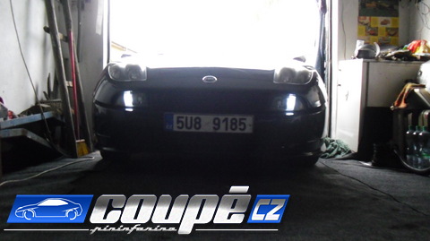

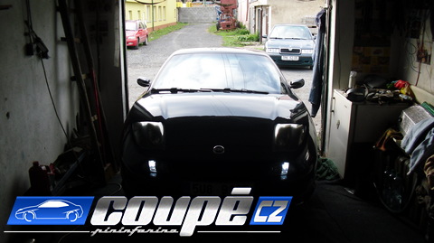

  • _ACE_
    Svítí to takhle,zapojený je to jako regulérní denní svícení.

    Mám parkovačky předělaný na denní svícení s ledkama,vyřízl jsem zadní část a dal tam smd ledky na desce z nějaký led žárovky a v čočce hlavního světla ledku jako parkovačku
