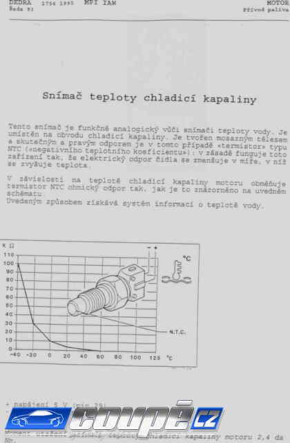

    Zkontroluj čidlo teploty motoru jestli nehází nějaký hausnumera. Takhle by mělo chodit:
