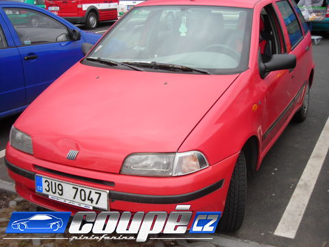

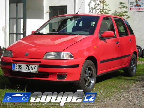

Sanko:
ano, barva se kupuje podle čísla laku - punto ho mělo na kufru, u pikapa mi to nákej dobrák sundal....tak jsem musel jet do fiata, podle vinka zjistit číslo laku (zdarma), pak jsem jel do lakovny, řekl jsem číslo laku a chlápek přišel se vzorníkem a namíchal.
Lakýrníksi pak lak doupravil dle potřeby....přisvětlil, přitmavil.
Lak na punto kupoval lakýrník sám.
jak by to asi vypadalo, u 15let starýho punta stříkat barvu namíchanou jen podle vzorníku....to by byl blatník vyšisovanej a kapota rudá, jo?

Honzousak: ty sis kupoval barvu podle laku?barva se zasadne kupuje podle cisla laku a kdyz nevmuzes zjistit cislo,tak se sunda vnitrni tapecirung,nejlepe v kufru, odplupne se kousek barvy, da se do specialniho pristroje pro barvy a podle toho se pak namicha origo odstin :)

Já mám lakýrníka, co lakuje celolak za ca. 25tkč vč. matroše...klidně rád domluvím.
Tenkrát, ca. 1,5roku z5 jsem si nechal lakovat kapotu a př nárazník, posudte sami :-)
a vybledlá barva se hodně blbě chytdo stejnýho odstínu, přesto byl výsledek vynikající
