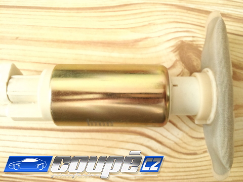

    Tieto 3 foto to je pôvodná "originál" pumpa aj originál filter

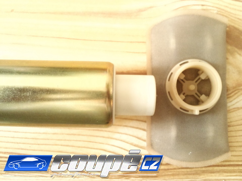

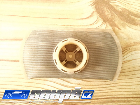

    Sitko samotne

    Komplet pumpa + filter spojene

    si ma nepochopil to je súčasť tej pumpy síce oddeliteľná ale súčasť. Takže jedine vyčistiť svojpomocne alebo výmena pumpy a k nej dostaneš aj to sitko foto urobím nove

    nie je to klasicky filter ale také jemne sitko ak si kúpiš novu dostaneš ho k nej u nás cena 50euro Na starej pumpe ak je fungujúca dá sa vyčistiť ale je to hnusná robota vytiahnuť pumpu z nádrže odvtedy neznášam benzín
