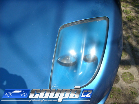

Nástřik černého plastu světel.

20:21:36 22.2.2011světla mám rozebrané, brýle nastřikané, paraboly očištěné, ještě očistit ten bílý plast a složit vše zpět a ted otázka do pranice..
čím to zase slepit zpátky, dá se použít černý silikon? půjde to pak zase rozlepit časem kdyby bylo třeba? -

17:12:04 13.11.2010jardast: jo na ty světla rv99 ti moc trouba nepomůže a horkovzdušná pistole jen minimálně. Před rv99 jdou světla krásně rozdělat, ale tuším:-)že už od rv. 98 je to v p....i:-) já jsem to dělal tak, že jsem oddělal nějakým dlátkem + šroubovákem co nejvíc toho lepidla co drží plast. Samosřejmě jsem to i nahříval. Ale to lepidlo nepovolí, dřív ti začnou hořet světla. Za pomoci horkovzdušky jsem nahřál kraje světel, abych se dostal k lepidlu a zase oddělával. Pak ty kraje zase nahřál a vrátil zpátky. Je to fakt piplačka. Už jsem s tim chtěl prdnout kolikrát o zem:-) ale nakonec se povedlo.

21:03:05 10.11.2010Já to jen odmastil, nastříkal 2x plničem a přes to dal matnou černou motip. (tak, aby to vypadalo jako original). Světla tam mám celé léto a zatím se nic nevypálilo a neoloupalo.
Sonny: myslím, že stříkání menších dílů jde v pohodě i bez lakýrníka. Ne každý lakýrník to udělá z poloviny tak dobře jak si to člověk udělá sám.

21:38:48 3.11.2010Jak se k tomu dostat je tady...Lakovani snad uz nebude takovej problem..Jako ocistit,striknou zakladem na plasty,pak vrchni barvou a pak lakem-ne vrstvy aby to nestejkalo..Pak nechat odvetrat tak 2-3 dny rekl bych a nakonec slepit..

19:09:05 3.11.2010jjj šplichnout základovkou nejlépe na plasty, pak barvou, pak bezbarvým lakem. Bacha ať ti to nesteče jako mně:-)pak budeš brousit
00:18:15 3.11.2010a hlavně nechat před kompletací pořádně odvětrat
20:44:15 2.11.2010a chtělo by to základ na plast aby se to neloupalo
20:41:54 2.11.2010spray v barvě kterou chceš, a potom lakem.
