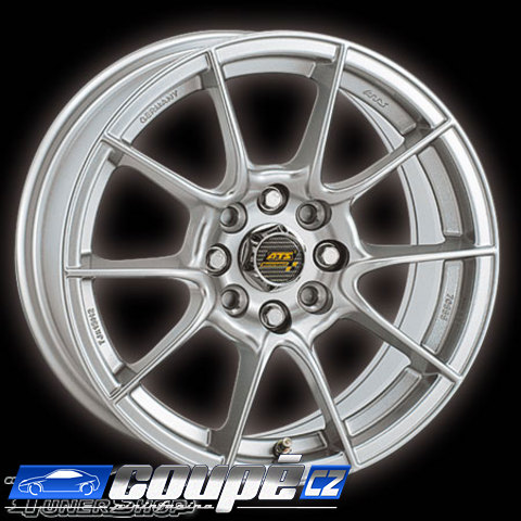

19:37:11 29.8.2010
Cože?Oni se vlezou 15' přes Bremba?Koukal jsem a sériový 16' to maj o chlup jenom..Tak to cumim..
19:27:13 29.8.2010
jedny z mála 15", který vlezou přes 305mm kotouče a brzdiče brembo
