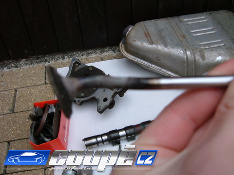

    2) schodit vejfukový svody a kouknout do hlavy..pokud jsou viděť ohlý ventily..má chlapec problém díky svýmu mechanikovi...
    3) předchozí kontrolu lze díky endoskopu provést i na sací straně(ale tam jsem ohlý ventily nikdy nezažil, i když všech 8 ventilových bylo KO)
    na přiložený fotce máš vejfukový ventily z mýho motoru,když na rozvoďáku zničehonic zmizela polovina zubů... motor se několikrát zkoušel natočit startérem, tak se ohly všechny výfukové..sací zůstaly nedotčeny..
