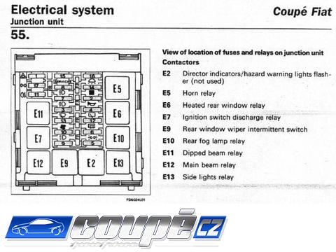

17:44:42 30.9.2009
E11 tlumená
E12 hlavní
E13 obrysovky
17:34:14 30.9.2009
Nn E2 budou blinkry..Sry fake

16:00:34 30.9.2009
Hale a co je E13?

09:31:42 23.9.2009
http://www.polak.ch/coupemanual/
jako první zkus vyměnit E11, E12...
09:19:15 23.9.2009
podsvětlení palubky + levý zadní světlo + pravá přední obrysovka jsou na jiném obvodu tak když nevypadávají znamená to že nebude problém v páčce světel ani ovládání podsvícení :-))) takže problém bude buďto v kontaktu u kabeláže nebo spíš vadné relé. Relé je už zřejmě slabé a neudrží to sepnuté po ráně... Takže vyměnit relé světel.
