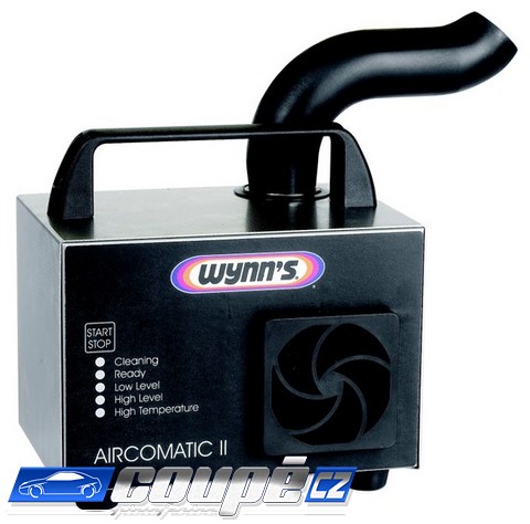

    PŘÍPRAVEK NA ČIŠTĚNÍ KLIMATIZACE WYNN´S AIRCO-CLEAN® ULTRASONIC, díky použití přístroje AIRCOMATIC II je dokonale rozprášen na je mnou páru, která zajistí
    výbornou účinnost na výparníku...
    • ultrazvukové jednotky velmi jemně rozprašují kapalinu(5μm)
    • mlha čistí prostor mezi chladicími žebry
    • je provedeno důkladné vyčištění výparníku
  • Martian 20VT Plus
    Nějaká řešení na kvalitní vyčištění výparníku,bez demontáže celé palubky? Třeba viz. obrázek...
