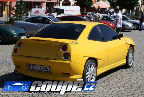

zadní světla- lemování
    já vyndal lampy a jemným smirkem brousil a brousil a brousil a pak vše kolem zakryl a stříknul (ještě na 1,8)
  • JirkaV-Juhelák
  • JirkaV-Juhelák
    je to vlepený, vem si horkovzdušnou pistoli, aby to lepidlo trochu změklo a přeji hodně nadšení-přidávám obrázek od někoho ze srazu, autorská práva nechci řešit :-)
    je to pakárna to vyndat bez porušení okolního laku
  • Tlama
    jednodušší bude stříknout to na autě
    Je to tam vlepeny asi pjekna prace to vyndat taky to mam v planu.
  • minco
    cau kluci, potřebuju poradit- jde sundat ten lem od zadního světla? myslím ten kužel v barvě kasny, mam oloupaný lak a potřebuju to spravit, nebo se to musí dělat na autě?nevidím tam nijaké šroubky , je to vlepený?nebo jsem slepý? dik .
