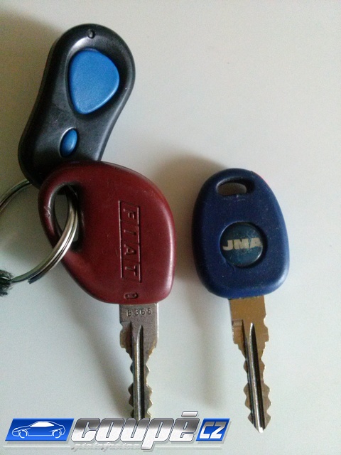

Ano, za cca 45eur v kluciarstve (samozrejme co robi aj autokluce) a za 150milionov vo fiate.
21:34:20 6.10.2014
Takže sto ho vínového urobím kópiu?
20:53:54 6.10.2014
ten modry na fotke je len dorabka nieje to origo. MAster som k autu nedostal ten obsahuje cca 7 kodov z ktorych sa daju nakopirovat dalsie kluce. Kody su samozrejme aj v RJ. Modry a striebornomodry maju jeden pevny kod ktory sa da skopirovat a urobit z neho kopia. V kluciarstve ma poslali dopc ze musim mat Master lebo oni to nevedia nakopirovat zo strieborneho. Tak som poslal dopc cely system a teraz startujem s piatimi klucmi a ani jeden nema v sebe imo :)
18:09:47 6.10.2014
vínovej/hnědej (=tzv. master) - s ním máš průsery týkajicí se imobilizéru a tvorby novejch klíčů levnější:)
modrej- normální co můžeš používat v provozu
a ještě měl bejt jeden hliníkovej...
14:34:54 5.10.2014
keď je tu tato téma sa pripojím .Keď som kúpil svoje FC dostal som len 2 kľúče ale žiaden "modrý" .Dá sa urobiť "kopia"aj z hnedého?

ja len aby si vedel ze sa to da :) Bez toho aby si musel menit kody a kluce.
17:28:38 6.5.2013
O to mi šlo, vyměnit mechanické části a kody abych nemusel měnit aby se to nějak neposralo. Ale zatím nový klíč funguje tak snad to bude OK.
21:48:37 5.5.2013
vymen celu spinacku a vlozky zamkov prehod. a nemusis menit ziadne imo. Alebo len premaz spinacku:)
21:30:09 5.5.2013
Začal jsem včera používat nový klíč, co jsem měl jako náhradní a zatím to funguje. Ale nechci to zakřiknout, takže uvidíme.
11:04:44 5.5.2013
Nechte si udělat nový klíč, stojí cca litr i s imo. Udělají to všude, kde prodávají klíče a zámky.

Mám podobný problém, nějak se mi zasekává klíč v zapalování (někdy jde těžko otočit abych mohl nastartovat) a chtěl bych udělat výměnu mechanické části, ale neměnit kodování. Jde vyměnit zámek a potom nějak vyndat čip z klíče a dát ho do klíče z nového zámku? Není nějaký kód i v zámku? Nebo jenom vysílá kod z immo? Čip se teda dostane ven tím, že se vytáhne zoubkatá část z klíče a někde pod tím je čip? Já si vždy myslel, že čip je někde v té modré plastové části.

hele kucíí a přečetli ste si vůbec co sem napsal ???
MODRÝ KLÍČ !!! :-D
jak z něj bez poškození dostanu immo ???
jinak další klíč je kopie takže tam chip samo půůjde dodatečně ale další kopii se mi nechce nechávat dělat....
22:12:09 28.4.2010
Jj jde to lehce... chytnes do sveraku za cast se kterou odemykas (fcni cast) a tu hlinikovou nejak opatrne sklepnes a mas rozebrano:) pak jen vymenis chip a naklepnes :)
20:35:03 28.4.2010
Klíč můžeš rozebrat a nacpat tam jiný """chip""". :-)
