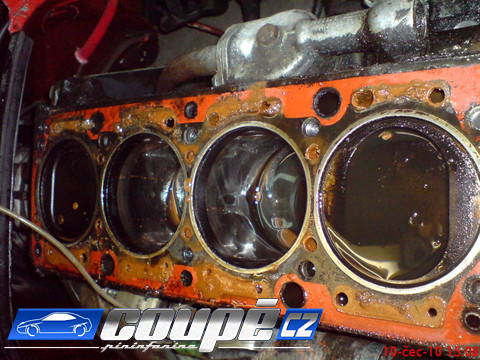

Zase jsme u toho rozdilu z jake strany se na tesneni divas, obe fotky cos ted poslal jsou "jakoby" si je vyfotil stejne jako se smejdske sedive. Z durhe strany je pertlovani vetsi(zamer se na polohu mazaciho kanalku v rohu tesneni).
A odhaduji ze to tesneni z HF nebylo uz tovarni. Tovarni by mel byt goetze a ten nepouziva(l) cervene zbarvene silikonoveho tesneni. Cerne silikon a jeste cele lakovane do "medu", takze po demnotazi vypada radne vyzrale.

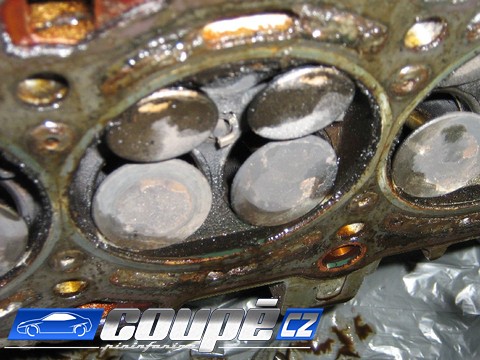

Tohle je těsnění které bylo originál z výroby na mojí Lancii 1.6 HF Turbo:

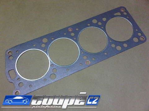

Ať googluju jak chci, všechna těsnění sundané z motoru nebo v eshopech vypadají stejně, oplechování je úplně jiné:

Rozdil v lemovovani je hlavne proto. Ze tesneni nejsou vyfocena ze stejne strany, i glaser/victor reniz ma takhle siroke oplechovani.
Tvuj priklad toho "serioveho" je spatny, to je nejaka nejlevnejsi nahrazka, zase i to nejlevnejsi z autokelly ma barevne silikonove lemy atd.

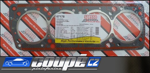

Rozdil u Spesso racing, tehle jejich "zakladni" varianty je udajne pouziti nejakeho kevlarove materialu, ktery zvysuje tuhost. Uprimne mam tu jedno takove z jineho motoru, propalene a na prvni pohled jsem nenasel rozdil od klasickych.
Jedinne spesso, ktere ma trochu smysl je to se samostatnymi krouzky.

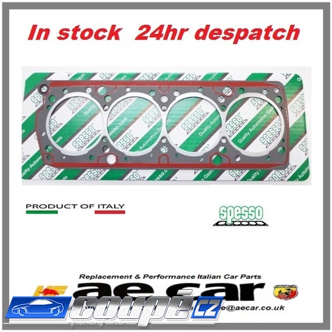

Takže našel jsem na českém eshopu Spesso racing za 6000kč, podle fotky je to to samé.

Racing nikde není napsáno, v popisku jen:
Head gasket
New quality item made in Italy by Spesso.
Standard replacement type head gasket not racing/enhancement.
Head gasket has printed silicon beading to improve the surface sealing.
In stock and ready for immediate despatch.
Jako racing podle fotek vypadá, je viditelně zesílené kolem válců, proti seriovému. Vyjde na 1800kč přes ebay.

Musis rozlisovat normalni Spesso a Spesso Racing. Rozdil bude partny uz v cene.
