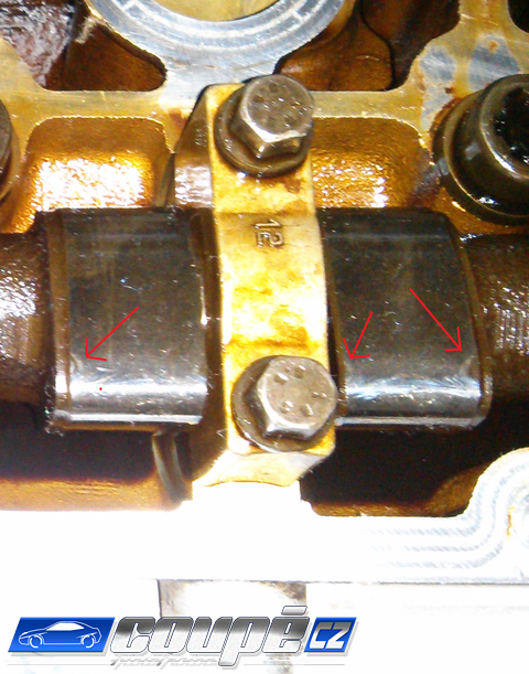

    ještě sem koukal na obě vačky a nevím co si mám o tom myslet.. jak na sací tak i výfukový vačce jde vidět sem tam pokrajích opotřebení..
    kolik má mít komprese 20 VIS ?
    sundat palici a nechat udělat sedla(a rovnou klasickej servis hlavy..)
    pokud to nic nedělá, nedělal bych z toho zatím vědu... pokud by byl podpálený ventil, tak se to bude zhoršovat, a měl by jsi to také pocítit na nevyrovnanosti motoru a ztrátě výkonu... pokud by to byly kruhy, tak už rovnou zvaž celkovou GO...
