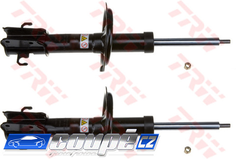

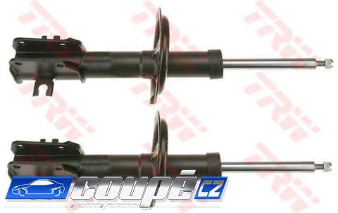

a zde na 16v
16:36:08 13.7.2014
no já se díval a jediný co tam je jiný tak jen ty packy,
zdě jsou na 20vT
