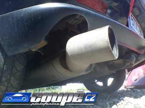

mel jsem tenhle Ragazon... Vypadal uplne stejne (koncovej dil) a po dvou letech na nem byly akorat takovy jako speceniny,nic vic...tohle vypada jako koncovka z Ragazzonu na jinym tlumici navarena...
Pro predstavu- Ragazzon po 5ti letech na aute jen prebehnutej Tempem..
Ragazzon

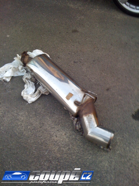

06:51:37 17.8.2012k tomu oreznutí: pokud by byl vyroben z obyčejné potravinářské nerezi, mohl by mít maximálně trochu povrchovou lišku od soli, takhle podle té první fotky to vypadá na normální pohliníkovanou ocel, hlavně kdo by dával nátěr na nerez, že?
20:39:19 13.8.2012jako ragazon to vypada ale prekvapuje me jak nesedi v tom vyrezu na koncovku mel sem tu podobnej a ten tam sedel uplne dokonale.. a ta koncovka vypada jako ze nekdo dell nstrik bud jen vyfuku nebo celeho spodku a vzl ji taky...
20:18:41 13.8.2012takle vypadal před leštěním ta koncovka =) tak co je to nerez či ne ?? =)

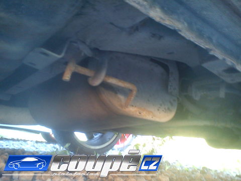

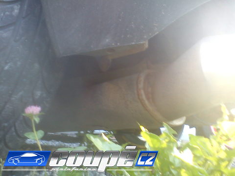

20:02:55 13.8.2012Adys: no právě proto to dávam rači sem =) abych se nenapálil ,psal mě že je to ragazzon a že to má povrchovou rez tak netuším jestli plácá ci je to pravda nerad bych vyhodil několik tisícovek za kšunt =D
19:55:17 13.8.2012To co máš na fotce nevypadá jako nerez...

18:57:33 13.8.2012foto 2
18:55:58 13.8.2012čuste kluci potřebuji poradit , může být nerez výfuk trochu orezlej bo prostě nemůže nabízí se mě ragazzon a nechci se napálit ..
