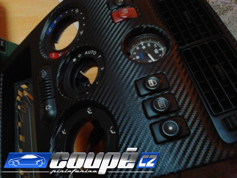

15:48:06 14.6.2012Nazdar kluci minulu zimu som daval carbon foliu 3M do celeho interieru. Pocas zimy v pohode ale ako zacalo svietit slunicko tak to bolo vsetko v p... , podliepal som vseli cim ale nic nepomohlo ked v interiery stupne teplota tak sa folia vracia do povodneho stavu.Vsetko to idem strhat a uz nikdy viac.
18:31:09 13.6.2012LUKE ona jde slušně nahřát a dobře natáhnout, ale tam to prostě nestačilo, takže sem natvaroval a rozřizl a tam kde nedosahovalo jsem na stěny nastříhal nové kusy se stejným úhlem těch vláken a nalepil a ten střihnutý zbytek pak na to a je to slušne doztracena.
Kolem budíků a tlačítek jsem to zahýbal dovnitř, ale nešlo to tam pak nasadit, tak jsem to pak na vnitřní hraně zařízl nožem.
U hodin se mi to časem poodlepilo, tak kanagon to hodil zpátky jak má být.
Jinak tvar se dělá horkovzduškou, fén nestačí a až to tvar má, tak horkovzduškou pořádně aspoň 100°C ať ten tvar po zchladnutí zůstane. -

06:07:30 12.6.2012Právě :) nejdýl trvá nasazení panelu zpátky, pak je o kousek kratší to lepení, pak ještě trvalo odšroubování tlačítek, pak je stříhání fólie a vyndání panelu :D
No prostě, když si dá člověk záležet tak dvě hodiny i s montáží, focením a kafíčkem dokupy.
