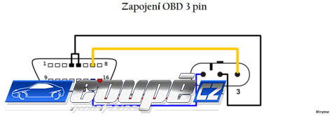

Ahoj tak základní kabel jsem si sehnal za 250,-Kč wiz :
http://aukro.cz/diagnostika-usb-1-4-elm-327-elm327 -obd-2-cr-zaruka-i2441378315.html
Pak už jen stačí ten konec rozebrat a připájet na ně kabely, já to udělal tak že jsem použil konektor od pc aby se dal kabel odpojovat.(je to konektor jak se např zapojuje větráček v pc či cdromka či hdd má aj přesný počet kabelu které potřebuješ . pak to stačí zapojit podle mého schématu stáhnout program a hurá.. =)

Zdarec. Můžeš mi poslat návod + schéma zapojení?
Jihomoravský kraj.
Dík
20:54:49 31.5.2012
Juchu tak jsem si dnes uspěšně vyrobil redukci na diagnostiku =) takže když někdo bude potřebovat jsem tu ( Karlovarsko) =))
