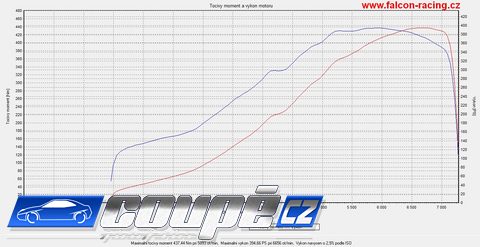

    Tady video z dyna, mereno na 4rychl.stupen:

    Dnes jsem dokoncil prvni fazi uprav a preladeni RJ na palivo E85.
    Jedna se o auto Fika76 , s motorem postavenym od Krosmena, nicmene s radou dalsich zasahu.
    Konkretni specifikace
    -woessner pisty+ojnice
    -vacky prebrousene od Krejbicha, stupne cca jako seriove, jen o cca 1mm vetsi zdvih(precasovane jinak nez tovarne)
    -cinske turbo "GT2870" Krosmenovo
    -nerezove svody
    -masivni intercooler
    -pruchozi vyfuk 60-70mm
    -vstrikovace siemens 630cc + 2.5bar regulator tlaku paliva
    -HKS EVC6 regulace tlaku turba
    Nejvtesi zadrhel ted tvori turbodmychadlo, ma nevhodny kompresor a tak nelze vyuzit ve strednich otackach vetsi tlak nez 1.1bar, pak dochazi k masivni compressor surge. Diky HKS regulaci se s vyssimi otackami pousti tlak turba az k 1.4bar. Proto se brzy vymeni za plnohodnotny Garrett GT3071r.
    Nicmene vysledek zatim je zminenych 395ps/6600ot a 437nm/5900ot.
