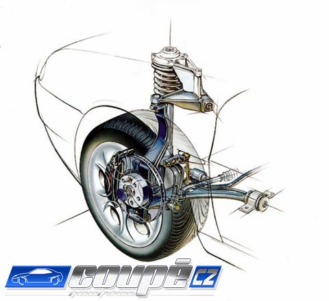

    ee Ondro,166ka má vysokou těhlici,GTV se hodně podobá kupátku
    vím to určitě. měl jsem doma třmeny z AR 166 super (3.2 V6) a třmeny jsou opravdu větší a bohužel nepasují na coupe 20VT. měli jinou rozteč...
    a myslím si, že ta AR166 má stejné třmeny jako GTV
