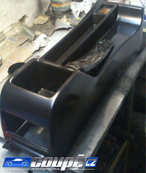

Ahoj popravdě bych do toho už znova nešel jsem rád že to mám za sebou bylo to 3 dny po 7 hodinách broušeního, nejhorší jsou ty kastlíky.Palubovku už mám hotovou to šlo lihem a sehnal jsem si na ní spešl kryt. takže to mám, spokojenost jinak u tohodle středového panelu to lihem ani necuklo dělal jsem to odstraňovačem starejch nátěru ale když to tam necháš dlouho rozleptá ti to aj ten plast takže nanést a nechat tak 5 sec a rychle z tím dolu, štípaly mě po tom aj ruce jakej je to sajrajt když už je guma dole přichází hodiny a hodiny broušení smirglem já vzal hrubší a pak jemější sice sem tam nějakou chybu na tom panelu najdu ale pouhým okem ne rodina říkala že je to jako by to bylo nové.Takže to splnilo to co mělo jinak pak potřebuješ plnič já koupil plnič a základ v jednom , potom rychloschnoucí černý matný lak první vrstvu doporučuji jen hodně malou má nutkání to stejkat. Já mám na tom vrstev asi 4-5 chtěl jsem to pěkné =). A panel je zamontován v zadním kastliku jsou pod tou gumou 2 šroubky a pod tlačítkama na stahování oken.Tam jsem si dal ještě pro estetiku SMD diody a nádherně to svítí rudě červěně =)Jinak v tom moc vědy není snad ti to alespoň trochu pomůže

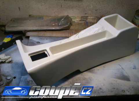

Tak po 4 dnech úporné práce konečně dílo hotové =))
