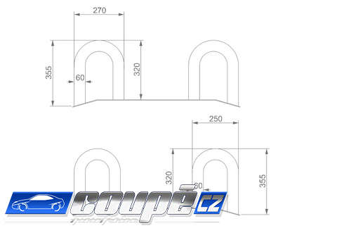

07:49:59 27.2.2012hledej firmu co umí tzv. Mandrel bending, tohle klasická ohejbača neudělá...
o jendý firmě vím, je někd eu trutnova, ale nemám kontakt.. kámoš tam nechával ohejbat trubky na buginu.. -

pokud by se daly sehnat kolena pozadovanych parametru tak by s tim byla strasna hokna a tudiz strasna cena. -
21:29:54 25.2.2012svařuj z kolen...
20:04:32 25.2.2012Nemáte někdo tip? Potřebuju ohnout trubku 55-60mm do 180° kolena v osovém rádiusu cca 95-105mm.
Oslovil sem zámečníky, různé firmy a nikdo neumí..neví:(
