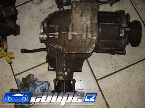

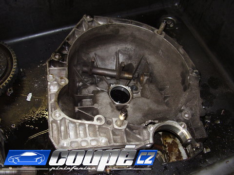

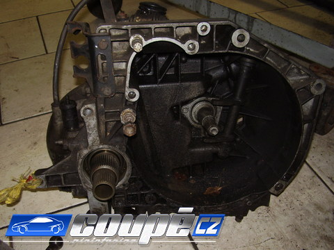

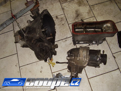

    nyní je ve výrobně olejová vana a v opravě frema převodovky-aby šla převodovka z 16VT na 20VT blok.....

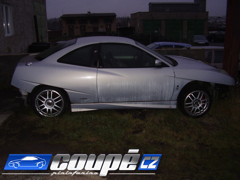

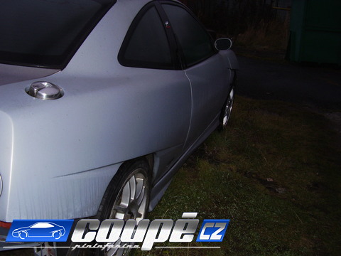

    Tak postupně se začalo dělat na zástavbě pohonu všech kol do fiatu coupe 20VT plus.Představa je taková že přes zimu se pohon nainstaluje a vše se nandá do auta a motor se opět rozběhá....
    Nějaké foto a dokumentace-postupně budu přidávat...
