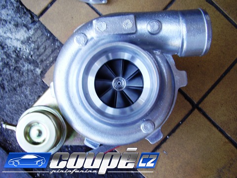

  • krosmen20VTPLUS
    foto turba

    wago: turbo je tam cina "GT2870" ted focena v inzerci. Pri prvnim ladeni se prislo na nejake vady kolem variatoru a regulace turba, ale to snad napravime v druhem kole:)
    Zatim 330ps.
