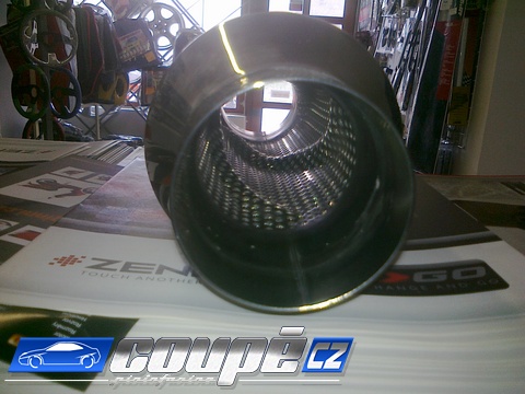

nevim jak 20V ale 16V bez turba asi bude podobne, brutalni bass dela hrnec pred zadnim kolem, kdyz jsem ho vyndal cinkaly mi penize na neutral ve zlabku u rucky, ale taky se s tim nedalo jet :)
takze kat sem nechal, za nej dal plochy rezonator s podobnym vnitrkem jak mas na obrazku, origos hrnec u zadniho kola a na trubce ladenou ovalnou 13cm koncovku misto koncaku
casem se mozna prostrelil ten origos tlumic u zadniho kola a mam ted silnejsi zvuk nez serie a i v basech
kdyz vrtas do vyfuku tak pouzij spocitane dily, nebo vrtej jen do posledniho dilu

23:43:29 4.5.2011vnitrni konstrukce 2.
na odkazu:
http://www.dkefekt.cz/zbozi/5479/Sportovni-rezonat or--kulaty--prumer---934--55mm.htm -
23:41:44 4.5.2011vnitrni konstrukce 1.
23:40:56 4.5.2011Budu ted objednavat rezonator,snad to trochu utisi..Jenze delaj nekolik typu..Co by jste mi poradili? Nerez?Obyc? A pak s jakou vnitrni konstrukci? A taky otazka: je problem navarit na potrubi 55mm rezonator se vstupem 51? Nebo lepsi 60????????????

Jenže ted koukam že jsou 2 typy rezonatoru.. Jeden ma v sobě takovy ty zavity co usmernujou ty spaliny a vypada to jak mlejnek na maso vevnitř no a pak se delaj ty co maji vevnitř průchozí trubku a perforovanej obal (derovanej) a pod pláštěm termoizolacni vatu,jsou vetsinou dražší.. Nevim kterej by byl lepsi.. Pak taky řeším průměry,malokde jsem videl že delaj v 55 jako mam trubky a nevim jestli by bylo vhodny tam cpát jinou šířku(jestli by to taky vubec šlo-s vařením nemam zkusnosti).. -

18:58:15 27.4.2011pokud to bude rezonátor v podobě toho o nabízí 90% tuning shopů.. tj doutník, se spirálou uvnitř, zvuk se ještě umocní..
pokud spirla uvnitř není tak to je obyčejnej tlumič... -
