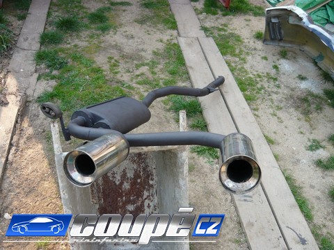

tak dneska sem byl u chlapka co vyrábí a dělá do výfuků a řekl mi že za dělání tohoto bere 3000, což mi přijde jako dost přemrštěné na to že 2m trubky stojí okolo 500kč a koncovky v tom nejsou započítané. Co je snad jediné plus, že má tu mašinu na ohýbání takže by to bylo celé téměř bez svaru

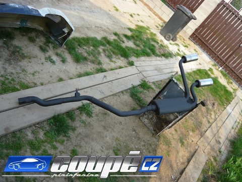

je to stará fotka, houpalo se to dost. Teď tam mám dodělán další úchyt.
12:56:03 8.6.2010
se spis divam ze to mas uchycene jen na tech dvou puvodnich hackach, to staci? neprevazuje se to nebo nekruti?
12:30:17 8.6.2010
trubky jsou originální, jen kde bylo potřeba tak se dala stejná trubka na prodloužení. Vzadu jsou dvě trubky stejnýho průměru jako byly vývody z tlumiče

hmm pekne, vzadu myslim jsou 5,5cm v origosi

unholy: jak máš široké ty roury? to nebude asi 2.5“ co ? :))

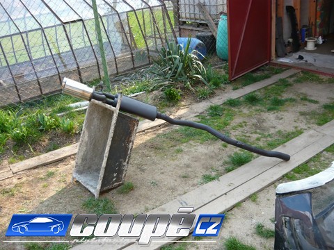

mám doma fotku celýho výfuku, zítra to sem hodím. Ale předem říkám, že nemám orig. zadí tlumič.

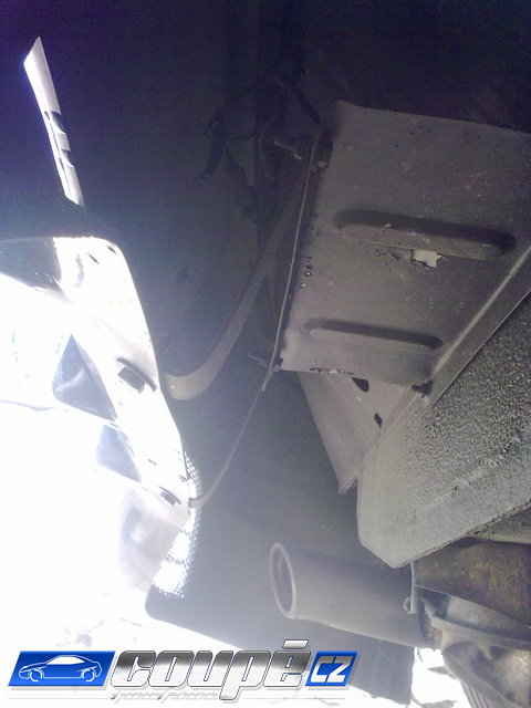

jn mista vypada ze tam je dost i na tu plochou spojenou koncovku, nejlepsi zajet na burzu a primerit
11:45:24 4.6.2010
fiiiha tam je mista na 8 takovych vyfuku :D

von Raven 1.8: ještě fotky, řekl bych že místa je tam dost ne ? :)

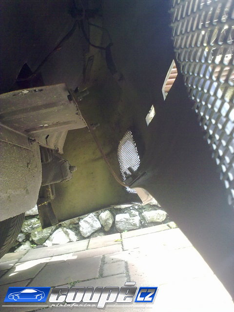

unholy: nebyla by detailnější fotka kde by šlo vidět připojení na výfuk, uchycení a jak to tam všechno vypadá? :)

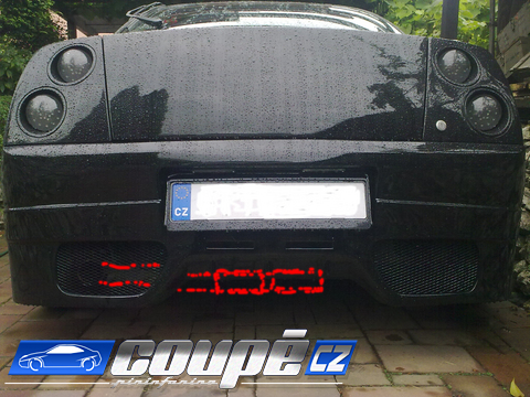

takove placate koncovky jsem videl na vitkovicke burze u polaku, jen si moc nevzpominam, jak mas moc vysazeny ten zadni naraznik ven a jestli by delka te vyfukove koncovky se dala zkratit a dat tam koleno trubka koleno trubka aby ses tak dostal za ten tlumic u zadniho kola aniz bys byl moc blizko u nadrze
svarit kolena a udelat nejaky zaves si myslim ze zvladne kazde slusnejsi JZD s CO2 :D ale jestli to chces mega tak to chce pohledat nekoho kdo ohyba tenkostenne trubky a to nevim, a taky co to udela s odporem vyfuku a hlavne se zvukem, takze ja bych jako prvni pokus sel do vareni kolen a trubek jestli to vubec pujde umistit

ještě jedna fotka, roura a dvě hranaté koncovky. Další věc je taky to, jestli to bude mít nějáký vliv na jízdní vlastnosti když k výfuku přidám 60cm další roury žejo...

Nevíte o někom kdo se tímhle zabývá? Nejlepe z ostravska, jde mi o takový detail který mi už rok smaží mřížku a spoiler-výfuk mi totiž končí za ním. Jde o to že bych chtěl jen navařit nějákou ohnutou rouru s koncovkou a vytáhnout ho do středu pod značku. jak bych si to představoval je naznačený na fotce
