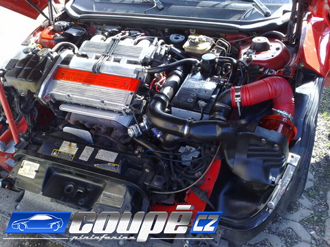

    2 JP: Půjde tam celá "prakticky nová" hlava. No je toho trošku víc... Když do BOVu ten vývod z BOVu zpět do sání ucpeš a pak do BOVu foukneš tak nesmí nic propustit nebo jestli máš hodně silné lícní svaly můžeš zkusit vyrobit podtlak na tom místě co je ta tenká hadička a ventil se musí pohnout :-) Ale jednodušší asi bude využít podtlak ze sání :-) Se stav a sériák se kterým se turbo nesmálo Ti půjčím...

    Pokud máš v pořádku BOV a chechtá se to tak už asi ne... Můžeš se stavit a půjčím Ti svůj na test, i sériák bych našel... Kdyžtak zkus zatím sundat alespoň hadici sání a sáhni si dovnitř jestli není od oleje, troška tam může být i z par hlavně vent. víka ale pokud tam budou megakapky nebo louže tak to tam může už dolétat od turba i přes IC.

    Nedá se tomu předejít? V žádnym režimu nekouří a táhne dobře... Docela tiše se zachechtá jenom při puštění plynu v otáčkách. Čim to je?
    pokud se Ti to chechtá tak turbo už odešlo nebo brzy odejde... Až to bude mít za sebou tak padne i tlak oleje...

    Jestlivá to nehučí (až píská) od turbíny... Dáš vyšší kvalt a než se roztočí, tak je klid. Když k tomu přidám, že se ti lemtá turbo ze sání a padá tlak oleje...
    Je to určitě od motoru nebo od převodovky, když přeřadim na vyšší stupeň, tak to přestane než se to zase dostane do otáček. Je to takovej specifickej hučivej zvuk, nevim k čemu bych ho připodobnil, můžu to zkusit nahrát. Přijde mi, že to dělá pořád míň a míň, ale je možný že si na to jenom zvykám. Převodovka je tam pokud vim jiná. Jo a taky se mi chechtá turbo jako kdyby tam byl nějakej nesériovej BOV.

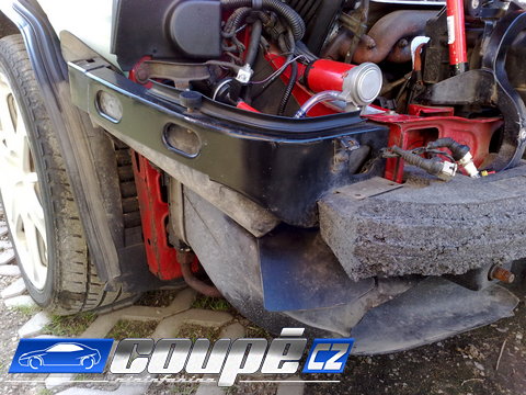

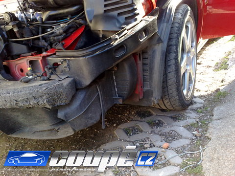

    Díky za fotky, jen to na nich nevidim, jde mi o spoj mezi podběhem a nárazníkem, kterej je u spodní hrany nárazníku... já tam ten nárazník nemam za co přichytit. Zítra to vyfotim.

    No a když už jsem fotil tak i motor
    Tady to máš
    No já mám zrovna nárazník dola a čekám, až se mi vrátí od lakýry, tak ti to můžu nafotit bez nárazníků.
    Ale až zítra, teď už tam bude prd vidět :-) no a snad nezapomenu...
    Jo a co by mě zajímalo nejvíc je, jestli někdo nemá fotku, jak to má vypadat před předníma kolama, resp. jak je tam uchycenej nárazník - ten můj tam totiž neni za co uchytit, nosníky jsou asi 10cm nad nim, takže mam pocit, že tam něco chybí?
