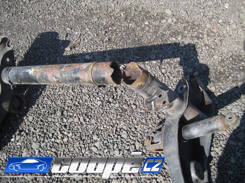

Tý jo. Přitom je ta nápravnice ještě fešácká. Docela málo ohnilá.

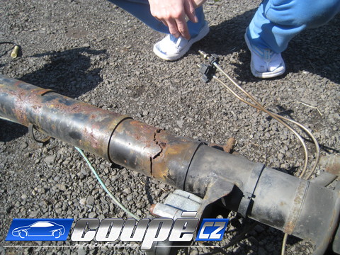

spíš než unava materiálu- pokročilá koroze -) a žádný ceočko woe- to bych si netroufl s tím jezdit- dám novou

cooooože? to je zlomená nápravnice. to snad ani není možný neee? únava materiálu, nebo nějaká oprava po bouračce alá CO2????
hej to sem ještě neviděl...

čus lidi, tak jsem si dneska vesele rozbalil náhradní sady na opravu zadní nápravy- jedná se o opravnou sadu uložení zadních ramen, udělal jsem jednu stranu, šlo to docela hladce takže kdo se na to chystá a bojí se toho tak nemusí- je to brnkačka a když jsem šel dělat druhé rameno tak jsem za to pořádně vzal a zjistil že ta vůle není v uložení ale je prasklá nápravnice- uf the tajbl-)
