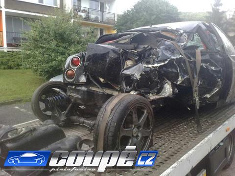

ridic z toho LE prezil az na par zeber a steheni kost....

takhle to dopada kdyz se nadlehci ta prdel ve velke rychlosti na vlne...

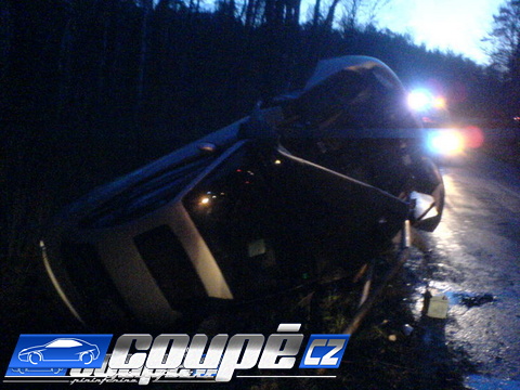

Pozor na rychlost na hrbolaté silnici, vyhodí ti to prdel, auto se ti rozkmitá a a neuděláš nic.... na vlastní kůži. Pole a velké štěstí.
