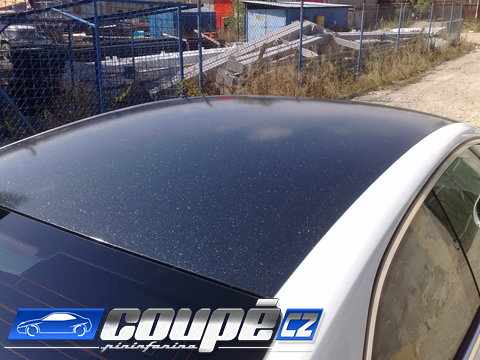

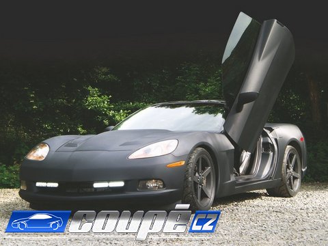

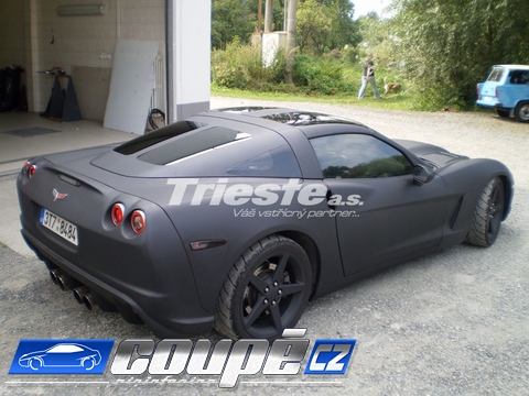

    naopak, vydrz takove samolepy specialne na lepeni aut je až 10let. Samozrejmne, lak je tvrdej, samolepa ne, ale je pruzna, takze vetsinu napr. kaminku dokaze odrazit. AAA taxi v Praze jsou superby ruznych barev zabalene prave do takoveto folie... Pokud to nekdo poskrabe, udela ryhu, tak je tam urcite trosku problem, protoze samolepa se casem smrskava (sice minimalne, ale rezy tomu pomahaji.
    Nerovnosti na laku to samozrejmne okopiruje, je to pouze samolepa.
    Na rovne plochy se muze dat standardni se silnym laminem, to vydrzi jeste vic.
    Na celopolep ale urcite nedoporučuju pravidelnou navstevu myčky ;)
    Vyhoda je, ze kdyz se pak potrebuje auto prodat, tak se to vsechno slepí a auto je lépe prodejné.
    Vypdadá to pěkně, ale co vím já u klasických celofólií na auto se to nedoporučuje dávat na lak starší myslím pěti let a výdrž je pár roků, záleží samozřejmě jestli auto najede za rok 10 tis nebo 50 :)
    vypada to luxusne, ale videl sem stare technlogie s lesklyma a ty jsou za chvili tak ojete, ze vypadaji poskrabane jako matne a kaminky udelaji dulky a dirky o kolo kterych se to vypalenim slunka zacne lamat a nabirat spinu, dobre je, ze to neni jednobarevne a jde to pretahnout nebo navazat dalsi vrstvu od mista kde chcem a skoro si clovek nevsimne, jen ta tlousta se mi zda moc tenka, co to udela s nerovnostmi na laku? a jaka je asi zivotnost pri dennim pouziti? a jak se resi ryha od nakeho zmrda?

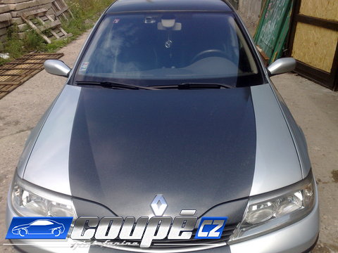

    Carbonová 3D fólie pro celo převleky...zjistil jsem cenu coupe by bylo za 22 000kč bez dph...hmm zajimave

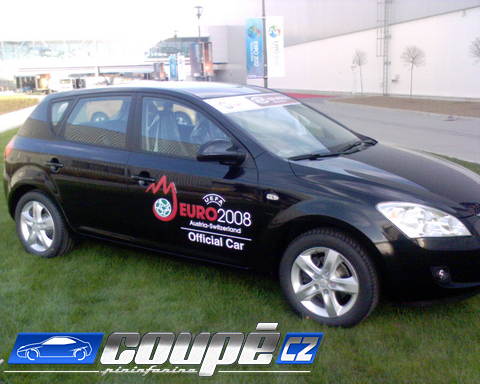

    Kia ceed
  • Rudlo SK
    strecha čierna metalíza

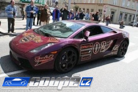

    Ravene ano vím že to udělá skoro každa reklamka ale je lepší obrátit se na někoho známého ne?jinak ten závod GUMBALL myslím není o decentnosti no myslím že to ani není závod ale onanie:-)
    chci s tím autem jet na karneval...:-))))
    Ferry + Feki děkuju za zájem promyslim a domluvíme to...
    kazda slusnejsi reklamka umi rezat do folii a ty lepsi maji i plottery s potiskem .... ale tamto neni ani decentni ani NFS, je to hnus... akorat ty kridla na kapote a to cislo na boku vypada jakzzzz takzzzz
