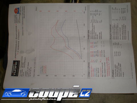

14:21:18 3.12.2009
Je to maximum co je efektivní na tomhle turbu.....
14:12:30 3.12.2009
no hlavne ti to oddělá turbo !

08:39:25 3.12.2009
Tak ingredience jsou dány:Turbo GT28RS,Walbro 255LHP,regulátor tlaku paliva,chip cufaro , Velký IC a plně průchozí vejfuk 2,5".
Jen bych dodal že autu hodně klouže spojka a navíc svíčky nejsou nic moc.Propad výkonu bych opravdu přisuzoval tomu že pořád je vše zapojeno jak v serii-to znamená že tlak turba je ovládanej tim posranym ventilem kterej reguluje tak rychle jako slimák na asfaltu....
Nejraději bych ho výhledově vyřadil z provozu a dal bych tam napevno nastavenej tlak a bastafidli....

22:51:29 2.12.2009
phoB: jo jo tlaci to 1,6,ale nespadne to na 1,2.
22:32:19 2.12.2009
škoda že ty brzdy neevidujou a pak do grafu nezakreslujou tlak turba,ta křivka by asi ihned vypovídala o lecčems co se tam děje

22:21:24 2.12.2009
Proc je na tom grafu obrazek Profi Tuning, to je slovenska firma, ne?
Propad vykonu ve 4000ot odstranis 2 zpusoby:
Zrusis masivni overboost prave v tech 4000ot a tim padem by nevzniknul tenhle kopecek = a tedy za nim nasledne ten propad.
Nejakym zpusobem zpomalis klesani tlaku v sani. Tohle vypada jak kdyz tlak skoci nekam na 1.6bar a pak hned spadne treba na 1.2bar .
Tedy jaky byl prubeh tlaku v sani(turba)?
Pokud je to s GTECH2 chipem, tak je to prima vysledek.

21:23:24 2.12.2009
coupe 20VT: spravne, mam tam sjety gumy. Aladin: bylo to mereno na Libusi na Praze 4. Kdyz bude nekdo chtit vedet kde to je presne,tak mi zavolejte na tel:777883492 je to v jednom arealu,tak je lepsi po telefonu. Je tam jeste propad v tom vykonu kolem 4000 ot.,tak se to musi jeste poladit.

21:43:32 1.12.2009
sjetý gumy :-D a nebo měl vepředu na jedné straně dojezdovku :-D

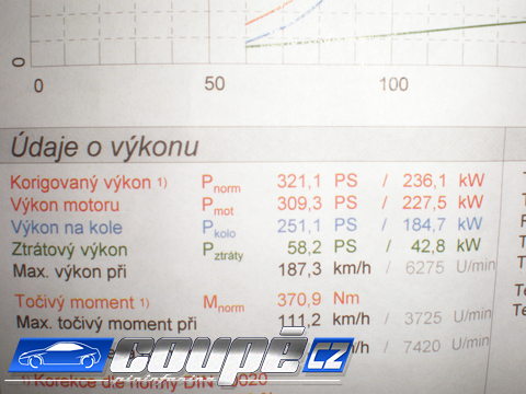

21:25:52 1.12.2009
dobře :), je zajímavý, že na kole to změřilo výkon X a na motoru to spočítá výkon Y, netušil jsem, že ztráty mezi kolem a motorem jsou až tak velký...dá se tomu věřit?

20:18:47 1.12.2009
Trošičku se pochlubíme....Jednoho zdejšího člena auto s turbem GT28RS,velkým IC a všema dalšíma potřebnejma věcma bylo na brzdě a výsledek je velice příjemný a to 321Ps a 370NM....viz graf-měření probíhalo na čtyřku...
