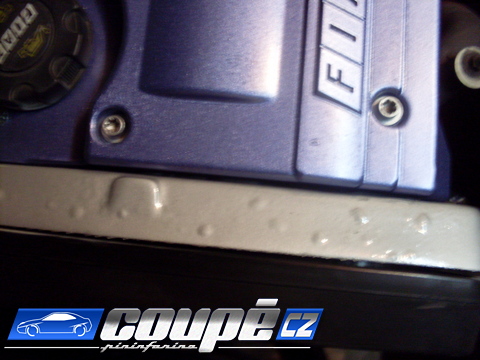

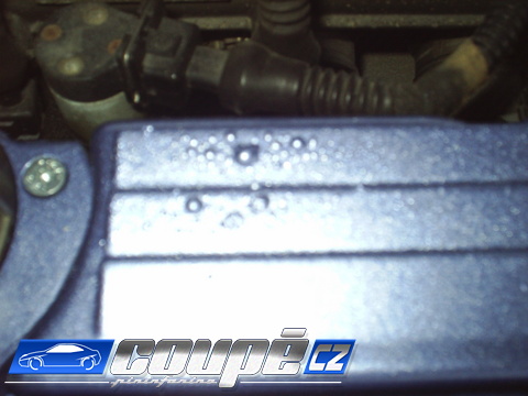

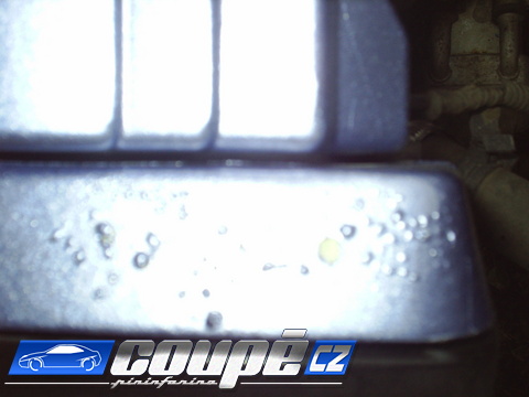

kur¨¨¨¨¨¨aaaaaaaaaa!!Tak sem to obrousil odmastil asi 30X...hodil do plniče zas odmastil.....hodil barvu-stříbrná(odolná teplotám),nalakoval.Den to bylo úplně v poho,ale ted se tam zas udělali bubliny!!Zatím nepraskli drží to lak...večer hodím foto:o(už mě to sere

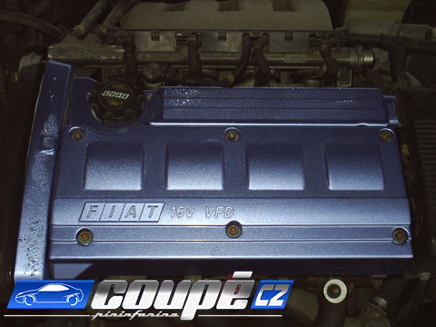

Lakoval sem víka motoru,to jak je nad cívkama v pohodě ale to vedle a to nad tím-udělalo mi to takové bubliny..nevíte proč?:(
