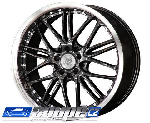

    značka BSA, stříbrné nemaj, nemaj už ani tydle, měli jen pár kousků:-(
    No to je fakt a co to áš za značku? odkud ,nemaj i stříbrné?
    Janííí, koukám, že máš stejný vkus na kola jako já. Kola na coupéčku máš ode mě a ty co jsi dala sem, že bys je dala na mustanga, tak takový hooodně podobný, jen černý mám na coupé teď:-) nejsme ségry? Líbí se mě, ale šrouby bych nedala. A už vůbec ne k tomu výkonu.

    Honza-No to je věc názoru ,mně se líbí moc .Ale jinak jsem nenašla nic co by se mi opravdu líbilo a bylo ve správné rozteči.Chci kola leštěná s límcem.Pokud o nějakém odkazu víš ,písni mi to .dík

    Kola jsou nádherný, ale neriskoval bych, sháněl bych dál s origo roztečí a neunáhlil se. Toď jen můj názor.

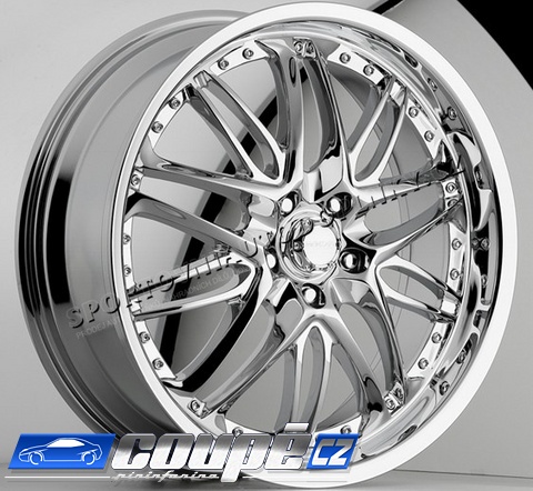

    Jsou OPRAVDU kráné, ale osobně bych neryskoval "plovoucí" šrouby zvláště né na tak těžkém a silném autě, podle mě ten šroub nemá takovou pevnost ve stáhnutí protože jde ze šikma a nedrží 100% tak jako když jde šroub z příma do závitu... , nevím, ale osobně bych to neriskoval ikdyž by mě to mrzelo, ty kola jsou opravdu krásné...

    zase nechcu byt ten co te poplasil ono to nejakou dobu bude v poho a pri rucnim utahovani vydrzi dyl ale kdyz tak radsi podlozky na zmenu roztece
    No tak jsem z toho na bednu ale myslím že do toho asi raději nepůjdu .Přeci jen s tím občas jedeme dost rychle a taky je to docela silný motor a nerad bych dopadla špatně.Nicméně díky všem za rady a názory .Akorát mě to štve kvůli těm kolům ,jsou bombová.
    to ja zase verim i tomu co nevidim, a kdyz ma prumerny sroub 4cm a zavit 7 otacek a dira zavitu a dira kola jsou vyosene o vic jak milimetr a vsecky a plovouci hlava mozna sedi kolmo na kolo a sroub dotazenim tlaci kolmo na tu hlavu ale porad je tam to vyoseni tak mam pocit ze se zarezava do zavitu zesikma a dokud nekdo nedokaze vsech 5 sroubu najednou dotahnout stejnym momentem a ne po jednom tak me nikdo nepresvedci jinak
    ale to je jedno moje kola sou v dane rozteci co maji mit a ostatni si muzou delat se svyma kolama na svem aute co chcou jen kdyz me nesmetou z cesty az jim to jejich bezproblemove kolo upadne

    to mas 1mm a neco na sroub to je fest, spis podlozky na zmenu roztece nez plovouci srouby, ale osobne bych hledal jine kola
    Nocarret-ano je to na amíka ,tak raději prč od toho ,vid?
    Jani to je na Amíka? Jestli jo tak bych "wobly bolts" nedoporučil
    Mám rozteč kol 5x114,3.Mám možnost mít krásná kola ale mají rozteč 5x112.Prodávající mi píše že se musí použít šrouby na změnu rozteče.Máte s tím někdo zkušenost? Já znám podložky to jo ale o šroubech nemám páru ,poradte mi.Jde to a nedělá to problémy?
