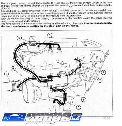

    součástka č. 7... tak kdyby se někdo nudil může vyzkoušet jak mu tenhle ventil funguje... Plus kdyby tu někdo o tom mohl něco fundovaně napsat :-)
    Když tu řešíte pohoupávání, nemůže na to mít vliv takzvaný "non-return" valve? (v některých vozidlech označovaný jako one-way valve) nebo-li jednosměrný ventil který je zapojený na sání za klapkou a zajišťuje odvod a neodvod par z klikovky podle režimu... Měl jsem teď v ruce 3 starší a žádný nefungoval pořádně. Různě se zasekávají - chvílemi i propouští na obě strany úplně stejně, chvílemi trošku těsní, někdy zas víc... Je tam membrána a léty zřejmě poničená vzhledem k teplu apod...
