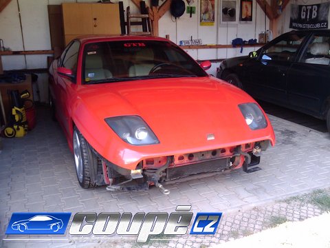

radku ty zvuky co sem slyšel nevěštili nic dobrýho :-( ještě uvidim, nechám to stát a příští rok se třeba kážu :-)

já vím, jenže sem na tom stejne jako Goodd., nemam to kde vyndat, ted je prioritou poshánět money a pak opravit, jen nevim co se mohlo tak rychle pokazit :-( jezdim jak houbař abych si vystačil s poslednima bodama a nakonec tohle, za celou dobu co ho mam nikdy nešel ani na omezovač :-(

1 volnej sprint, v cíli mi to chcíplo a zaklepalo, zbytek neni potreba rozebirat :-( max ot 6000

A jak se to stalo???

dneska mi umřel agregát, letos to už neopravím :-(
