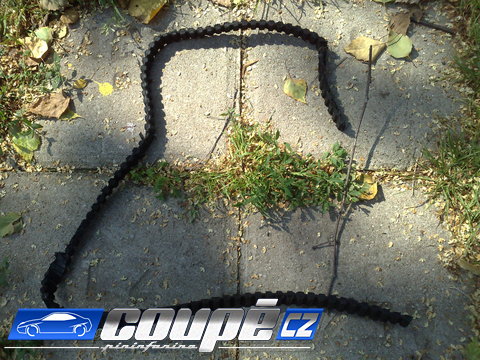

Určite ho tam už dávat späť ani ja nebudem. A premýšlam nad úplným zrušením vyvažovákov v rámci g.o.
13:00:15 17.7.2009
Bobi to už videl live, ostatným zverejňujem foto. Asi som mal kurevské štastie, keď som dostal nápad, len tak sa pozreť na rozvody a našiel som za rozvodovým remeňom namotaný remeň vyvažovákov s tým, že sa naštastie nič nestalo :-) a muselo to tam byť dobre dlho, lebo bol celý obrúsený. Takže chalan od ktorého som kupoval auto, vymenil síce komplet rozvody, asi až na jednu drobnosť......remeň vyvažovákov.
