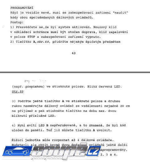

    Špačo: je to v sekci Rady a návody, Obsluha a údržba. Stiskne se ten malej čudlik co je vedle stropní lampičky (nejlíp propiskou) a zároveň k tomu pak na to namíříš ovladač a stiskneš ho. viz:

    No já právě mám ten problém u origo. Nevíte jaky je postup abych to rozfachal? Vyzkouším postup jak říkáš Coupe20VT
    mě se to na coupe povedlo u toho origo taky. ale už si to přesně nepamatuju... vim, že se tam mačkal nějak ten mikrospínač ve stropní lampičce, pak čudl na to centrálu a pak zase ten mikrospínač...
