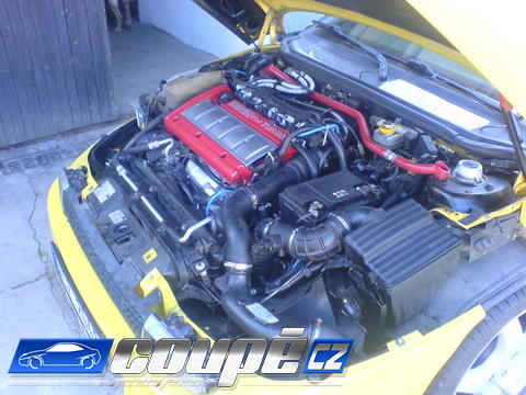

    PS: tady jsou poslední dostupné fotky. motor komplet :-D

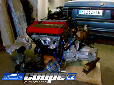

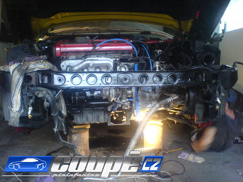

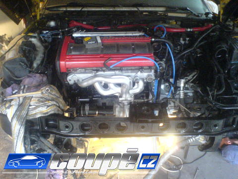

    FOR ALL: a už to mám za sebou :-D takže právě ode dneška zajíždím zbrusu novej motor s turbem. z montáže jsem měl strach, ale je to pohoda lahoda. dovolim si říct, že za den čisté práce musí ten motor ze stavu: před autem bejt ve stavu: vrčim a jedu :-D nějaké drobnosti byly oříškem, ale po zapojení logiky se vše vyřešilo doma.
    Radost? šílená. splnil se mi další malej klukovskej sen :-D tady nějaké fotky z montáže, a možná zítra, až coupe celé umiju a vyblejskám, tak dám fotky komplet.

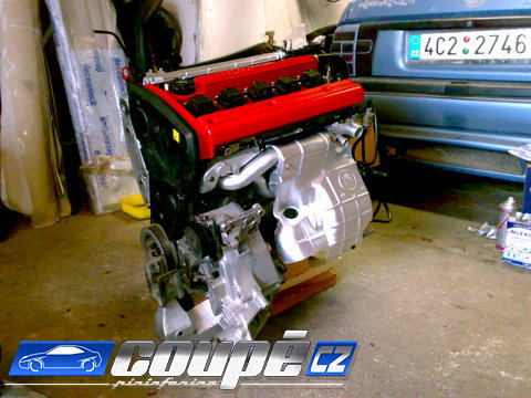

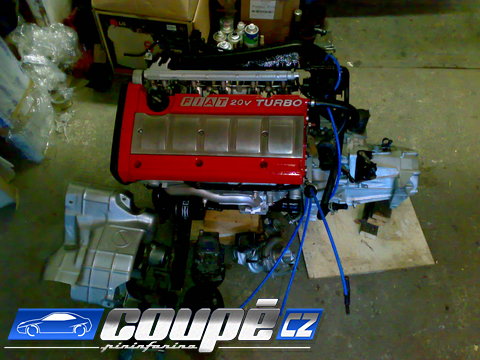

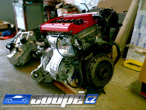

    tak hotovo, připraveno na montáž... čekám na náplně, a nějaké drobnosti. foto zde.

    tak dnešnim dnem mám komplet sesazeno a připraveno napasovat do auta, ALE

    vše jsem dokonale umyl technickým benzínem a pak už jen lakoval... žárovzdorné barvičky, matice s uzavřenejma hlavama, atd... sice piplačka, ale roste mi to pod rukama jako dítě, takže mě to baví :-D

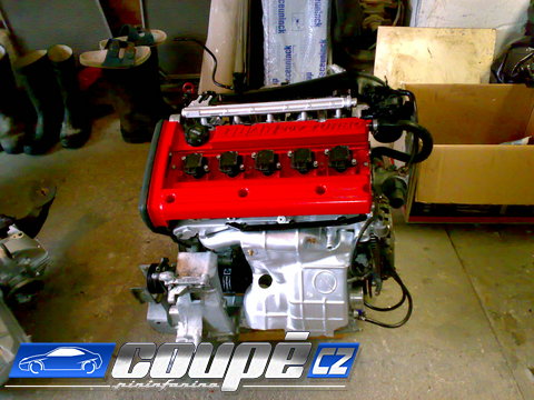

    první fotky ze SBORKY :-DD

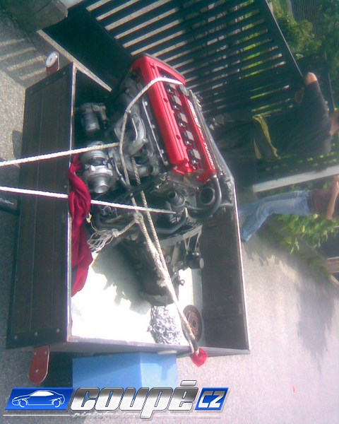

    tak v pátek večer jsem si přivezl domů kompletně zgenerálkované srdce + turbo na své coupe... tento týden začnu na motor vše nastrojovat, takže budu dávat průběžně další foto. svoji radost nedokážu psaním ani vyjádřit... každopádně musím uznat obrovskou podstu Marcelovi a klukum Štráchalíkům. jedním slovem, kdo umí, ten prostě umí. při konečném skládání motoru jsem byl přítomen já marcel, moje přítelka Verča a pes FIDOPES :-D ale takhle precizního člověka, jako je marcel jsem ještě neviděl. on si s tím motorem doslova hraje.

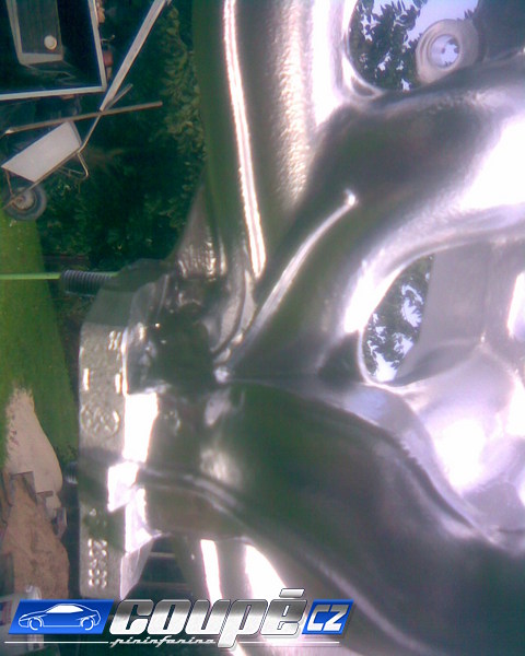

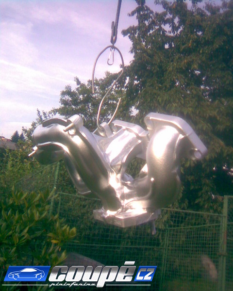

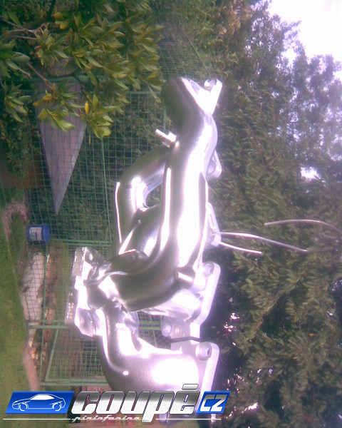

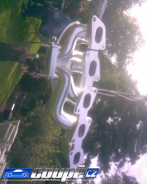

    kur*a dneska mi sice přišel od marcina dekl na svody, ale našel jsem na nich další prasklinu. nezávisle na těch ostatních... takže veškerá hračičková práce je v prdeli... zítra je nesu na znovuzavaření a uvidíme, co dál... :-( ACH JO!
    a poslední pohled. uznejte sami, ty by zasloužily vystavit v pokoji do vytríny :-D
    3.
    2. prasklé to bylo v tom krku a zevnitř. dohromady 5 míst. po svárech ani památka. vypadá to fakt bombasticky a hlavně to všechno stálo lahvinku RUMíčku lékařského :-D
    PS detail místa, kde se spojují všechny větve...
    tak svody jsou hotové... nakonec se to povedlo. věřím, že ty CASTELINGY budou držet. a víra je základ :-D jinak všechny sváry zvenku i zevnitř zabroušené, celé svody mi zfrézovali o 0.8mm, opískovali a já je dneska naeloxoval hliníkem. ten nástřik vydrží 800 st.C, takže vše je připraveno...

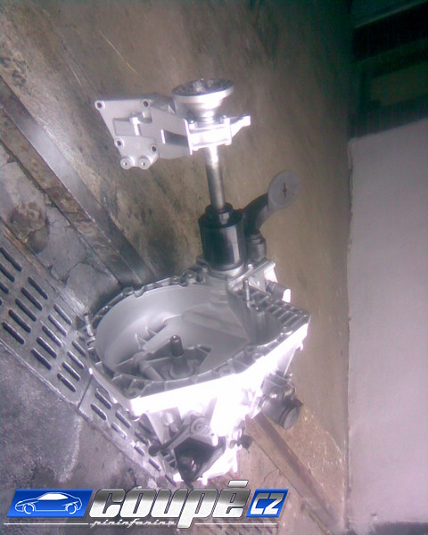

    další... kéž by se tak leskla už na vždycky...

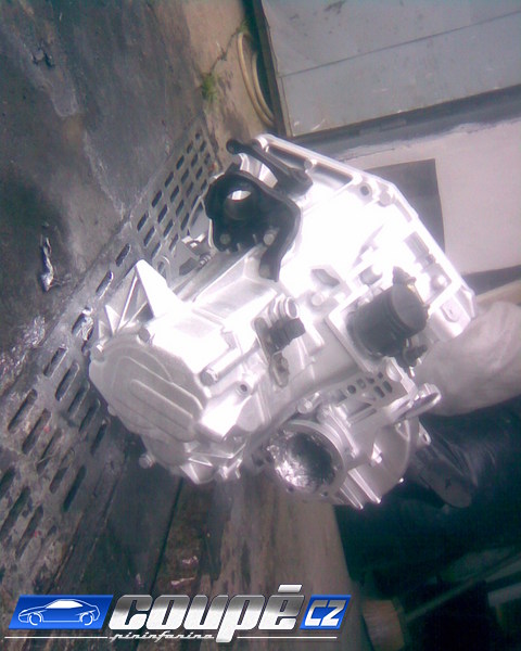

    převodovka po laku, ještě nové simeringy, olej, mazací tuk do kloubů a nalakovat, a bude ready na další část svého života... :-D

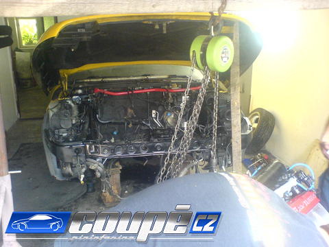

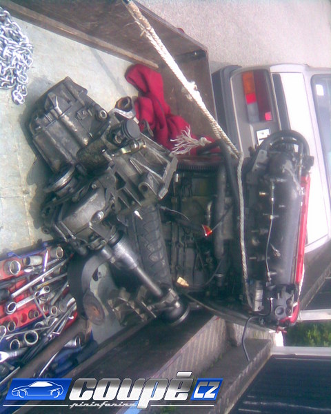

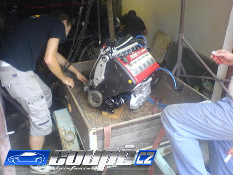

    tak jsem se o víkendu pustil do nejšílenějšího nápadu, kterej ještě může zachránit moje coupe... motor ven a komplet GO... doma v garáži bez zdviže a profi cajků za den a kousek motor venku. pak jsem ho teda dalšího půl dne doloval na káru... :-D je těžkej jako prase. ale snad to za to bude stát. první zjištění:
    - turbo KO (drsné vůle)
    - prasklé svody
    - spojkové ložisko KO
    nějaký čidla jsou vzhledově dost divná...
    takže na dost dlouho jsem bez auta :-( bude se toho dělat mooooc komplet motor, turbína, spojka, špajzka, ramena, nějaký silentbloky na motoru, atd, podle toho, na co všechno přijdu...
    jinak velké díky patří MARCELOVI, on ví proč...
    tady je nějakej důkazní materiál... :-D
