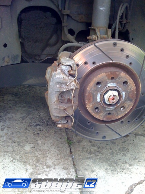

vobec to nieje o tom ako su ieto drazky ale ako su robene tie brzdy vnutry jeden to ma tak dalsi tak ja to mam naopak ale mam ine brzdy mne tie brzdy hucia pri brzdeni jak blazon brutal hluk generator ci to mam tak ked som to mal naopak hucal to tiez ide o to ze kes su naopak teda takto tak viacej deru platnicky

Timo mi je uplne ukradene i kdyby si dali ostatni gumy naopak. Tyhle kotouce bych osobne dal naopak a proto jsem to napsal a nebyl jsem jediny kdo si toho vsim.
06:20:18 17.5.2009
no asi jo Luxor, ale kdyz nad tim premyslim tak pri opacnem otoceni to bude pri brzdeni delat tlak na desticky smerem ven do trmenu, kdezto jak to ma vcil tak to dela tlak ne do stredu trmenu rovnomerne ale smerem vyrazit desticku dolu ze trmenu

hafec obrzdeneho bordelu je tema ryhama a drazkama a dirkama oproti hladkym ale pokud vidim tak je predek auta vlevo a tudiz jak brzdis tak jde na desticku vrch drazky a az pak spodek, takze ti to bordel hazi ke stredu kotouce misto ven, ale jak sme rekl hadat se nechcu co je lepsi :) ja mam bremba s hvezdama takze to mam rezane jednim i druhym smerem :) ale mrkni treba az pujdes kolem nake masiny jakym smerem je ma dane a bude to naopak nez mas ty

no takhle to asi bude brzdi fest asi jako kdyz to zarezne na kotouci nez to ohladis ale jestli to kvuli tomu dela ty ryhy, nebo to dela tlaky na desticky nejak nevhodne nebo prehriva to fakt neporadim jen to mas opravdu levy za pravy :D

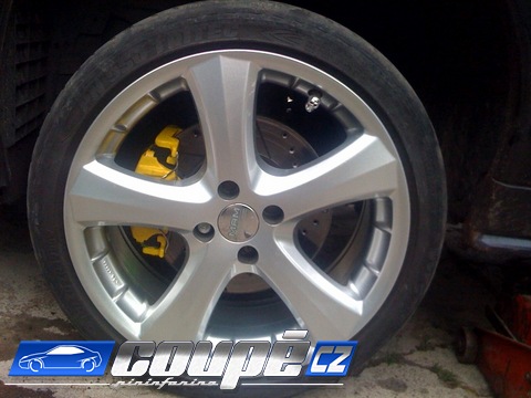

2 Ferry. Mam tam ty lebky uz asi 3mesice a z toho 5 dni v tejdnu stojim pres den i noc na hlidanym parkovisti(nikoli garaz) a zatim nic no..Treba lidi nejsou az zas takovy sv*ne..
2 Luxor and von Raven. Delate si srandu?:DTyve neeeeee!Ja tu prdelku takle koupil a ty kotouce tam takle byly uz zejo,takze jak sme to rozebrali tak sme to slozili.Jinak brzdi to dobre.A je to velkej problem kdyz je to takle?Me napadlo ze jak tam nejsou Brembo brzdy (mam 2.0 20V) tak jesi ty derovany kotouce nedal naschval naopak aby to vic brzdilo.....???
06:21:45 16.5.2009
jj Luxor ma kotouce prehozene naopak :D taky na to cucim :) takze rozebrat a znova

Snad se libi...
22:17:01 15.5.2009
Tak posilam fota jak dopadlo kompletni rozebrani brzd,vycisteni,vybrouseni,lakovani,nasazeni a sestelovani..Myslim ze je to aspon lepsi nez to bylo..
