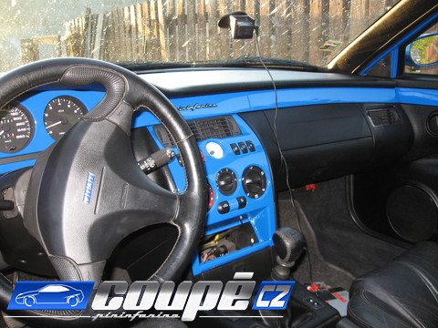

Ja to mam pekne odstranene od tej gumy je to sice leskle ale su tam skrabnce. Cele poobedie som sa dnes stym sral. Panel dole, kovova lista budikov dole, stredny tunel dole a vsetko nalakovat. Len s popolnikom sa trapim. Drzi ho ta vystuha kovova co na neho tlaci. Ale nemam gola kluce take male aby som to odsruboval lebo aj tie dvierka chcem tak nalakovat. Dufam ze to bude vyzerat dobre ;-)

Troska chcem ozivit tuto temu... Ma niekto nalakovany stredovy tunel u rucnej brzdy? Idealne nejake foto kde to vidno vsetko pokope tj. stredovy panel kurenia + tunel vo farbe karoserie. Oplati sa lakovat aj tie dvierka na popolniku?? Dikes vopred

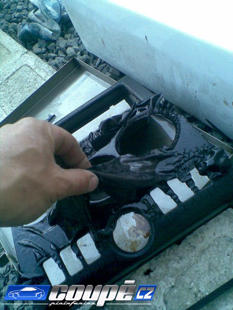

jinak pro info...ted už jsem se s tím nes...l, špachtlí jsem odrbal tu pojebanou gumu -), omyl ředidlem, obrousil zbytky 150 smirkem, plnič a barva...hotovo za hodinu a půl

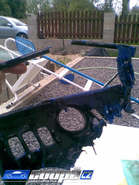

sem se málem ráno posral smíchy... vono to rozleptalo i tu vaničku do které jsem to ponořil- sem to zkopl ze skály a v pátek jedu k Patrikovy....dáme tam malej srázek?? budu tam okolo 10-11 dopoledne -))

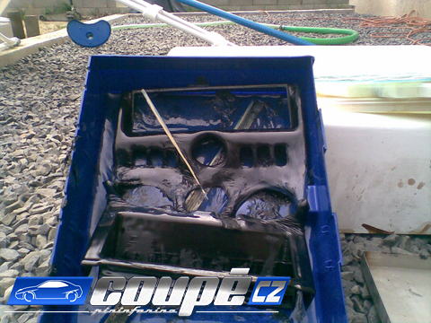

jinak jak asi mnozí čekali-D- zde je ranní výsledek

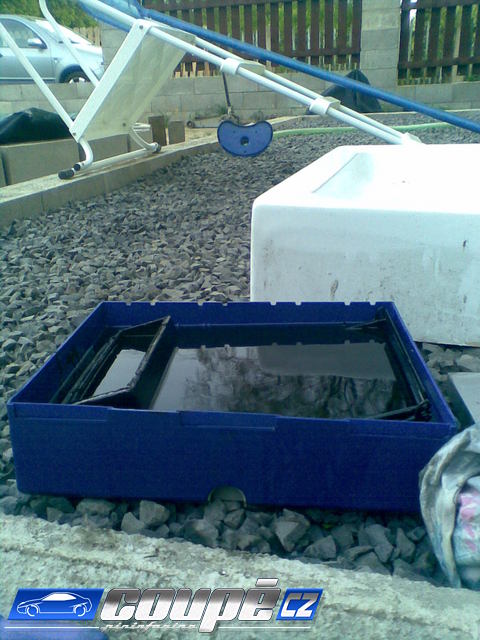

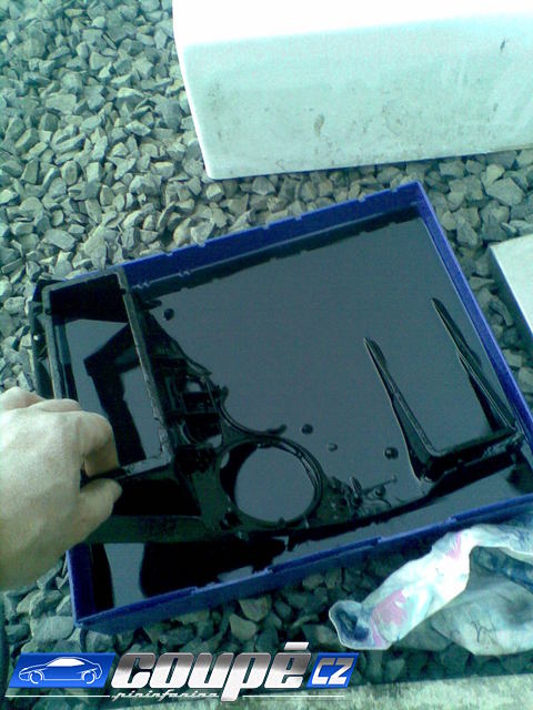

vrchní vrstva se krásně odmočila....pak už to nějak nešlo a nechce se mi to drbat tak jsem našel hlubší nádobu a celé to ponořil

asi po 1 minutě

tak budu sem dávat postup prací a jak to jde či nejde, začal jsem pokusem s odstranění pogumování v lázni s ředidlem
