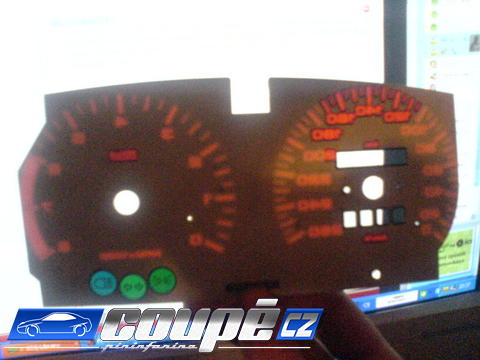

podsvícení budíků
    tim šmirglem to taky není ono... tak jsem si v kopy centru nechal to samé zkopírovat na folii... a už to vypadá líp...
    já to kdysi dělal na fávu jemnym nožíkem s jemně kulatou a hodně ostrou špičkou. ale nebylo to 100pro
    jak jste se zbavili tý zkur..ný oranžový barvy na těch planžetách budíků a topení????? já to začal brousit jemným šmirglem a ono se to probrušuje.... ach jo....... poraďte please.
    jj taky sem to tak dělal u LEDek, stačí jemnej smirek a pod vodou celou hlavičku párkrát promnout v papíru a je matná a svítí do všech stran
    zkus pilník a udělej s nim na tý LEDc e plošku chce to pár pokusů, jde o to "zmatnit" ten povrch takovej frost filtr na tom udělat
    tak jsem už přesvítil náklon světel a intenzitu podsvitu... bílá je krásná barva, až to bude všechno v bílý, asi to bude ok. ale mám jedno ale... používám na to ledky rozptylky 120 st, 12000mCD a stejně je ten úhel malej a ten znak to nepodsvítí celej... nějakej trik máte někdo? kdokoliv mi napište, jak jste přesvěcovali... Díky a klidně fotky...
    akorát, nevim, co s tou oranžovou vrstvou zespoda potisků budíků... zkusim to obrousit... doufám že jinde už to neni. ty oranžový šprcky to je věc....
