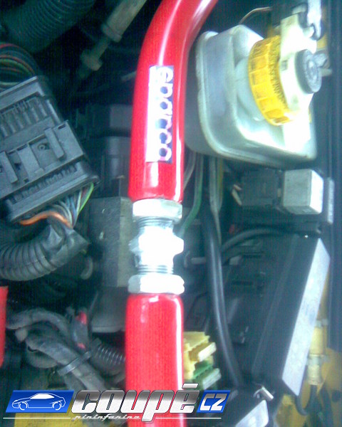

    tak v ničem by nebyl problem... až na ten šponovák. jemný levý závit velikosti cca 18mm neexistuje... jedině to všechno vytáčet na soustruhu a to se v tu chvíli docela prodraží... a nebo ji dělat bez štelováku pevnou...

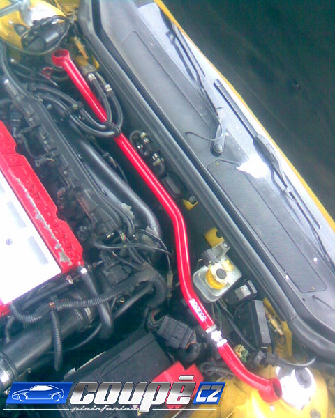

    mě to vyšlo na 0,- material v práci, barva se teda musela koupit, nápis SPARCO sem si vytisknul na tiskárně, nalepil a přelakoval. a 2 cigára klukovi, kterej mi s tím pomáhal... sedí a funguje 100%. zkouknu ještě matroš a dám vědět... největší problem je se šponovákem. vyrábim ho z L + P čepů na ještěrky BALCANCAR :-D a těch je právě málo. 18mm pravolevý závit plus matky a vysoustružené závitové vložky ze spojovačky...

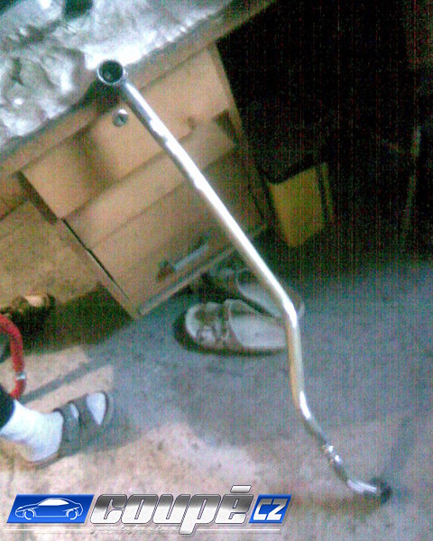

    tady foto nenalakovaná

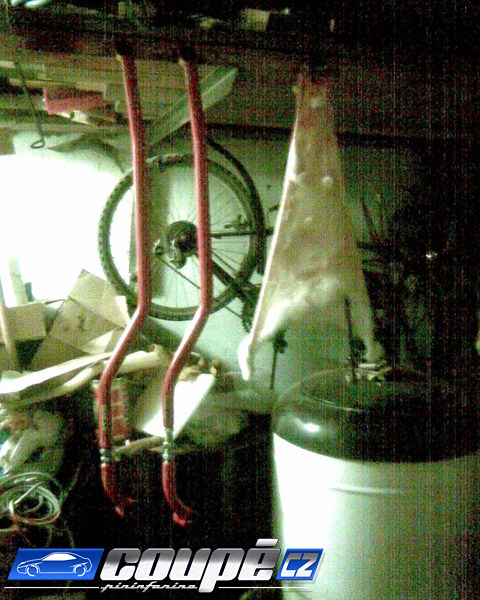

    porovnání s origo SPARCO. kopie naohýbána za studena, posvařováno, prostě vše podle origo... akorát ten šponovák je krapet jinej :-D
    ahoj lidičky... už delší dobu toužim po rozpěře na 20VT, a jelikož v práci jsem se nudil, tak jsem si pujčil SPARCO od známého a začal tvořit... výsledek je zde (foceno mobilem)
