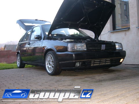

    jelikož patřím k srdcovýmu příznivci fiata tipo (vím,že jich tu taky pár je),dovolím si sem hodit něco z mé zahrádky...
    jedná se o obnovení nástřiku spodku na mém tipu + drobné opravy a úpravy
    malej seznámek co tipo prodělalo během posledních 2 let-a přitom najelo pouhé 3km:
    -komplet nové brzdy (HBV a posilovač fiat bravo HGT,nové trubky,hadičky,repase třmenů,destičky,kotouče)
    -pružiny eibach z coupe 16VT,přední podřízlé o 1 závěrný závit (byly tam 2 závěrný..)
    -komplet novej podvozek-ramena,uložení ramen
    -obnova nástřiku spodku
    -novej vejfuk od katu do zadu+oprava popraskaných trubkových svodů před katem,úprava katu (žádný vytloukání,pouze jsemvypreparoval jeden plech),úprava litinovejch svodů-zvětšení výstupu
    - kompletně vypreparovaný benzínový páry a EGR ,klimatizace tak neni:o)
    -novej přední blatník a lak na zandích batníčkách
    dnes jsem to po tom co jsem to měl 3 měsíce rozebrané pustil na kola a první překvapení-kurnik to je nízko:) ,druhý překvapení -chytlo na poprvý,třetí překvapení-děravej vlnovec a zvuk jak wrc,čtvrtý překvapení-elektrika na předních světlech si očividně dělá co chce:(,pátý překvapení..jede to strašně lehce a kolem 4000 to strašně ožívá...to auto nepoznáváme..takhle dobře nikdy předtím nejelo:)...podvozek funguje zdá se skvěle,když stojím s nohou pod prahem a zvednu špičku,dotýkám se prahu-to se nikdy nedělo:)
    ještě s ezavit lepícípřístrojovky:)vyměnit přední okno,prasklej vlnovec a honem na STK...pak byhc chtěl naimplantovat upravený svody a otrubí z našeho coupe,přečasovat vačky a někdy až zas nebudu vědět co s penězma udělat GO motoru s jeho lehkým oživením:)
