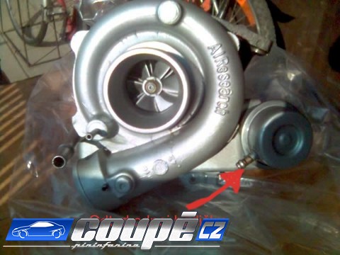

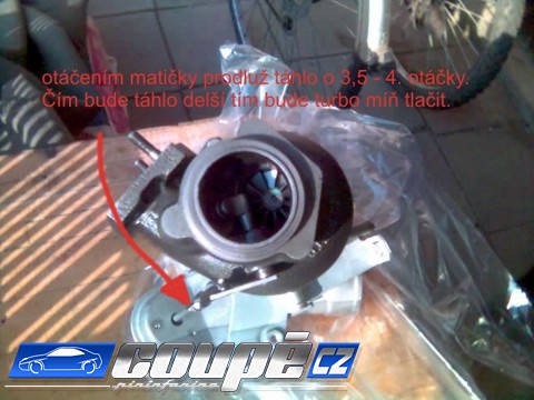

    Tak na pošesté se mi to už podařilo nastavit přesně :-) Jen mě tak napadli 2 věci, na které bych rád znal odpověď :-)
    Když jsem z turba odpojil hadičku, tak hadičku jsem v poho zaslepil, aaale musí být dobře zaslepen i ten otvor na turbu po hadičce? Protože jsem to zaslepil páskou a na turbu se podle mě hned rozteče :-D A druhá: Předtím, když jsem jel se zařazenou rychlostí úplně bez plynu. tak mi budík tlaku turba ukazoval -0,7b ..teď po te úpravě se zasekne úplně nakonci nějak na -1 b. Tím pádem se zesílilo vákuum. To je OK?

    Miki20VT : Zkouším tu tvou úpravu turba, ale ani zaboha se mi nedaří to nastavit. Problém je v tom, že nevím na kterou stranu přesně točit. Na te tyčce nejde vidět, že by se vystrkovala točením nebo zkracovala :-D A turbo mi pořád chce tlačit ke dvou barům. Potřebuju ubrat. Když si lehnu na záda zepředu pod motor, chytnu pravou rukou ten šroub. Tak točit doleva, jakobych povoloval žárovku, nebo doprava? ;-)

    Na tu tyčku od WG se dostaneš zespodu auta.

    Ta úprava s tím manuálním nastavením tlaku na turbu, jak je to níže na těch 2obr. se dá udělat v poho, ikdyž je to turbo nahozené? Sundat kryt turba a pak se tam prackama dostanu? Nebo ?? :-)

    aha tak na tom spodnom obrazku to neni vidno... no odpoj hadicku niecim to zaslep a na tiahle mechanicky podla budiku nastav 1,3b a pojde to vyborne s tym, ze jednotka a dvojka nebude obmedzena na 0,6b ale pojde cez 1b sice nezazijes kopanec ale postupny plynuly narast vykonu - pri 3500 uz musis tlacit max tlak az po zhruba 5t daco.. potom to uz bohuzial klesa:-(

    tom turbo vydrzi ja tlacim 1,4 - 1,45 a mam to ako pisal marcel.. je to paradne zvezenie.. turbo ma po repase uz skoro 30t km a bez problemov.. len bacha na chudobnu zmes a tu je navod

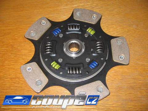

    Kdyz uz jsme u toho ladeni dneska dorazila z italie moje lamela...

    TOM zaslepit výstup z kompresoru a vstup do sací hadice, pak ty hadice zahoď ale ventil nech elektricky zapojený,jednotka by vyhodila chybu.
