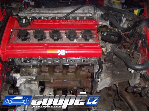

16:43:02 10.12.2013tak a uz je v aute, do konce tydne bude motorak kompletne hotov a zazne se na kosmetice a interieru..

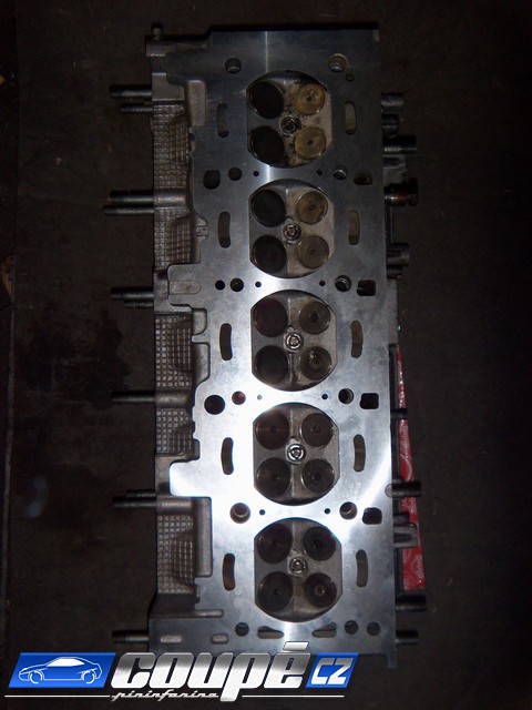

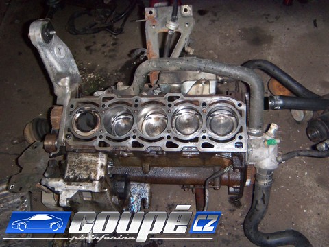

21:47:59 6.12.2013ocistena dosedacka.

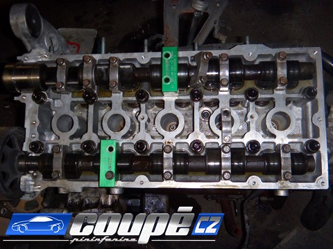

21:45:25 6.12.2013Dnes, probehlo ocisteni dosedaci plochy na hlavu, vycisteni valcu, tesneni, ocisteni hlavy, nasazeni , utazeni, cisteni hyder, seskladani, nasazeni vacek, nasledne aretace vacek, nahozeni kompletni rozvodove sady SKF a nastaveni, kontrola spojky , lamela, pritlacak sem dal jine lepsi a ok, lozisk nove, nahozena prevodovka, sani, starter.. par fotek zitra budou dalsi..

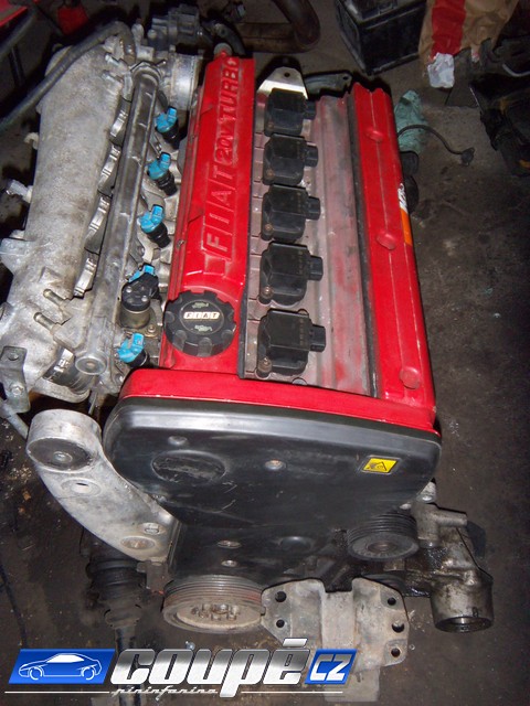

08:53:05 6.12.2013jak to vse zacalo, kamarad me zacal lamat ze by rad coupe nejlepe 20VT tak sem narazil na jedno s potkanym motorem, celkem peknou kastli az na par detailu.. prvni co bylo ze sem odvezl hlavu na kompletni GO, rovnani, nove voditka, gufera a natlakovani, nakoupil rozvodovou sadu a tesneni pod hlavu a vcera se zacal vyndavat motor dnes uz je venku , okouknu spojku a zacnu skladat tak dnes budou fotky.. :)
