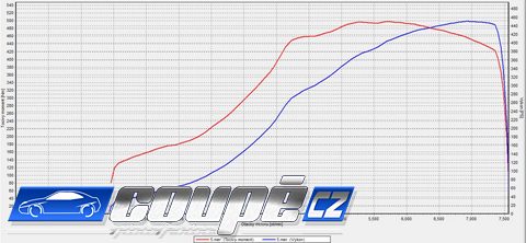

21:48:02 6.8.2013
Doplnim, pri tlaku 1.5bar. Teplota v mistnosti 33stupnu. To vse mereno na palivo za 23.90kc z tankono :)
21:42:49 6.8.2013
Pro mistni performance entuziasty, navazuji na:
http://fiatcoupe.cz/forum/pokec/9767-coupe-20vt-na -e85-update-410ps/
FIKovo coupe, pro letosek prisla na radu vymena palivove pumpy za nove Walbro 450lph.
Dale progresivni regulator tlaku paliva. Lehce zvetsena vaha vzduchu.
A samozrejme nove preprogramovani seriove Bosch ridici jednotky.
Vysledek je 450ps , tocivy moment zustal kvuli prevodovce omenzen na 500nm.
