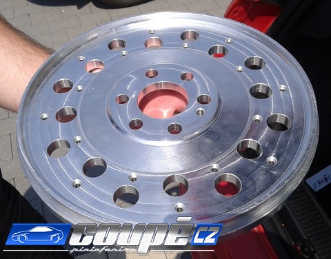

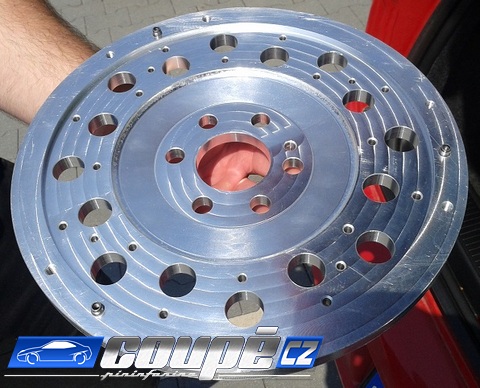

    až tam bude plocha pro lamelu a věnec, měli bychom být stále do 3Kg :-)
    kdo si to namontuje jako první až to bude hotový? :-)
