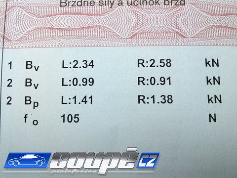

Raven
300 som mal pred 2 rokmi teraz 105 nič sa z brzdami nerobilo len výmena brdovky dávam vždy pred STK ten istý servis pravdaže nie vždy ten istý mechanik :)
Ani pri 300 som nemal žiaden problém zastaviť dokonca sa mi javí to auto v brzdením tak isto keď mam teraz 105 . Je jasne že človek musí byt naučený ako to auto brzdi je to vec zvyku ja som si nevedel zvyknúť na Fiat brava pri len slabom zatlačení kola skoro do šmiku

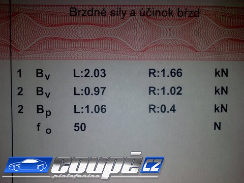

Sebo,
jestli potřebuješ k zablokování předních kol na válcové brzdě sílu na pedál cca. 300N, tak rozhodně není něco v pořádku. Z tohoto hlediska se FC i Brava chová úplně stejně (máme doma obě). Musíš si uvědomit, že součinitel tření na válcích je výrazně menší než součinitel tření na silnici (jinak by Ti v STK na válcích zničili gumy). Pokud pro sílu na válcích cca. 2 kN potřebuješ sílu na pedál 300 N, tak v extrémní situaci na silnici můžeš mít problém zastavit.
Abyss,
křivé kotouče samozřejmě vadí, ale ne parkovací brzdě. Fo je síla na brzdový pedál, ne síla na páce parkovací brzdy.
Hodnoty Bv, které máš ve druhém řádku jsou pro zadní provozní brzdy, tedy hydraulický systém. Dá se z nich vyčíst stav destiček a kotoučů, ale pro funkci RB nemají žádný význam. Jestli tedy máš hodnoty Bv ve druhém řádku stejné jako Sebo a tedy vyhovující, pak máš v přijatelném stavu kotouče, destičky i prasátko (na hodnocení házivosti kotoučů by musel být k dispozici průběh síly Bv v závislosti na Fo).
Když jsi přehazoval destičky, tak jsi asi zároveň rozhýbal samostav a RB se zlepšila. Pokud správně brzdí provozní (hydraulická) brzda, tak je málo pravděpodobné, že by za slabou RB mohly kotouče nebo destičky.

nezalezi na stave brzdovych dosiek a kotucov. Mno nemyslim si. Kotuce boli skrivene a dosky by vydrzali este tak max 2000km. Potreboval som to vtedy narychlo vymenit tak som siel k jednemu mechanikovy co som mal po ceste a ten to urobil tak ze vymenil dosky. Vnutornu za vonkajsiu. Bralo to potom len pol kotuca. (kedze doska uz bola sadnuta na druhej strane) prisiel som na stk a hodnoty Bp boli L: 1.09 R: 0.9KN tak asi nejaky vplyv do malo. Alebo ten predtym ked zatahoval rucnu mal na ranajky jogurt.... a to Fo bolo 75N z povodnych 50. A co sa tyka brzdicoch tak musia byt v dobrom stave kedze SEBOve hodnoty a moje su takmer rovnake. No v rucnej sa odlisuju. Potom neviem co tam moze byt zle.

tak brzdovka bol menena v maji minuleho roka a v oktobri minuleho roka som bol na stk. Ale na druhom protokole uz mam hodnoty prednych brzd vyssie. Neviem ci ten chlapik bol tak slaby a nevedel stlacit pedal silnejsie. Coupe mi brzdi velmi dobre az na tu rucnu. Pred mesiacom som menil zadne kotuce za brembo max tak dufam ze pri dalsej stk nenastane problem. Hrubka starych dosiek bola asi 3-4mm proste boli v prdeli aj dosky aj kotuce.

ten 4 riadok je ako ti to "ostro" brzdi teda aspoň mi to bolo tak vysvetlene pred 2 rokmi som mal 300 a teraz 100 jasne že menená brzdová kvapalina pred STK . Inak ja osobne som nepostrehol že by bola ostrosť brzdenia zlepšená .
Ty máš 50 by si mal byt hneť na skle:)

tak tu je moj protoko: 1riadok su predne brzdy 2 riadok su zadne brzdy a 3 riadok je sila parkovacej brzdy. 4riadok to neviem.
